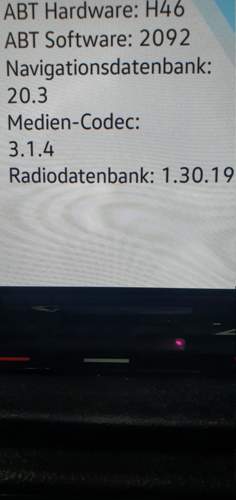

Hallo, ich habe mir jetzt mal eine neuere Version der Software nach Anleitung auf einen USB Stick gezogen und ihn in eine USB Buchse im Caddy gesteckt? Beginnt das Update automatisch? Ich bekomme keine Meldung angezeigt das etwas passiert.

Du brauchst nichts weiter machen, das Update startet im Hintergrund immer von alleine, man bekommt davon nichts mit. Ich hatte den USB Stick immer für 3-4 h eingesteckt.
Danach hatte das MIB immer die neue Karten-Version angezeigt.

Ok, so hatte ich es auch verstanden. Wenn er fertig ist, dann sollte bei Systeminfo ja die aktuelle Version stehen? Bei mir steht da imner die alte,aiehe Foto. Das heißt für mich das nichts passiert ist. Ich habe einen 32 GB Stick.
20220710

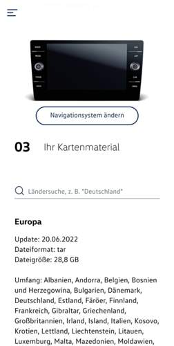

Vielleicht sind 32 GB zu klein, immerhin ist die gepackte Datei schon 28,8 GB groß. Ich habe nicht geschaut wie groß alle Dateien nach dem Entpacken auf dem Stick sind. Ich habe einen SanDisk USB Stick mit 128 GB https://amzn.eu/d/3xuTrNC.

32 GB gibt vw an für den Stick.

Es könnte in der Tat die Ursache sein, dass der Stick nicht genügend Platz für die entpackten Dateien hat und die Angabe 32 GB falsch ist.
Ich werde es nochmal mit einem größeren Stick versuchen . Wenn das nicht geht werde ich doch nochmal bei VW vorbeischauen. Muss da eh nochmal hin, da noch eine Türdichtung im Rückstand ist. Obwohl der ja schon gesagt hat, dass er da auch nichts anderes machen kann. Ich denke dann müsste er das Problem mal im Werk oder so vortragen?

Mit einem 128 GB Stick geht es.
Zumindest habe ich anstatt Version 03 2000 die Version 11 2021 drauf. Obwohl ich aber die aus 06 2022 auf den Stick geladen habe. Na ja ich lasse ihn mal drin, vielleicht passiert da noch was.
