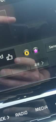

Sorry falls das hier schon beantwortet wurde, aber was is das für ein neuer gelb schwarzer Kreis? Wenn ich drauf drücke fängt er an sich zu drehen. Aber nichts passiert xD
@moooools1988 schrieb am 26. Juni 2023 um 12:25:06 Uhr:
Wenn du drauf klickst, erscheint normal nach ein paar Sekunden das "Platten"-Cover des aktuell gehörten Songs.
Dann lädt er Infos zum Song über SoundHound und lädt das Album-Cover.
Funktioniert nicht immer
Über das Menü kannst du dann auch den Verlauf aufrufen
