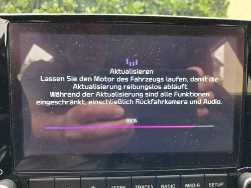

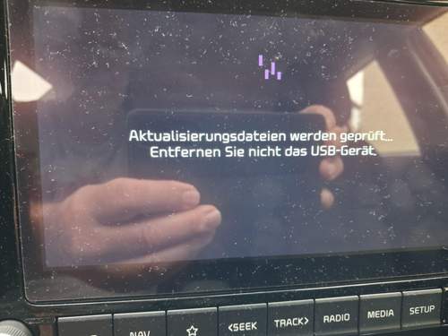

Sitze nun im Stonic und aktualisiere...
Habe bei eingeschaltener Zündung in den Setup Modus geschaltet.Anschliessend den Stick gesteckt.
Er meldet,dass er den Stick checkt.
Anschliessend soll ich mein Auto starten
Danach fragt er,ob ich aktualisierung starten will.
Dies hab ich gemacht.
12:15 Uhr gestartet
Nun ist 12:26 Uhr und er ist bei 80%
Er hat mir nix anderes angeboten vor dem aktualisieren!
Nun warte ich noch 18%.....

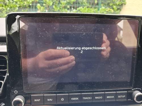

So abschließend zu meinem gerade gemachten Update.
Nochmal Dank @ Koreander👍
Das eigentliche Update hat etwa 50 Minuten gedauert
Hier nochmal die Schritte nach Beginn bis Ende im Anhang
als letztes dann endlich wieder die Möglichkeit im Menü : Autobahn vermeiden zu wählen
Nach nunmehr einem Jahr!!
Soviel zum Thema Gedult...
Auch Danke an alle hier,die mir mit Ihren Tips weitergeholfen haben
Also dann.... bis zum nächsten Update.....😱🤧
