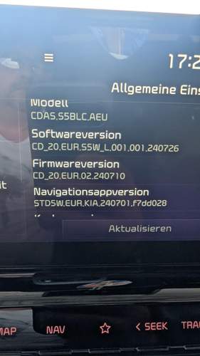

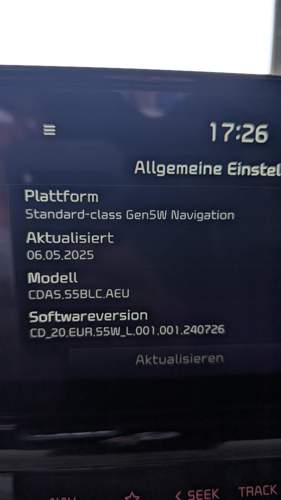

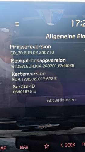

    Wäre das die aktuelle Navi Software ? Hat die Werkstatt beim KD druf gemacht.
    Vielen Dank für die Antworten
    Bild #211569933
    Bild #211569936
    Bild #211569939
