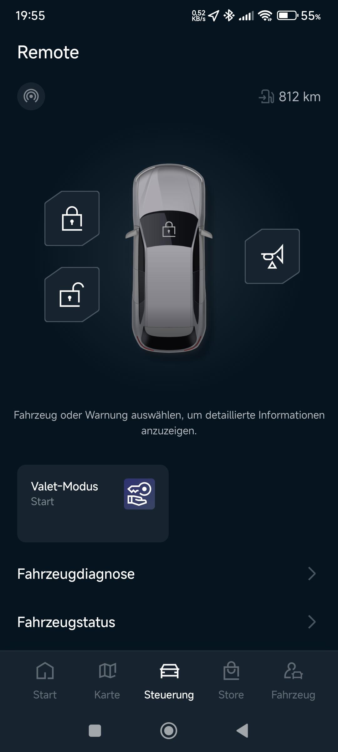

Nein. Ich kann nur auf- und zuschließen und Hupe oder Warnblinker einschalten.
Screenshot-2025-05-13-19-55-23-873-com-kia-oneapp-eu
Danke michnus.
Das stützt die Theorie von der Abhängigkeit vom Modelljahr.
Jetzt bräuchten wir ein paar im Chat die reinschreiben welches Modelljahr sie haben und ob sie die Serviceliste und die Fensterfunktion haben.

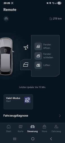

Ich habe ProCeed GT MY23, Serviceliste ist nicht da, Fenstersteuerung ist da, ich habe heute OTA gemacht. Serviceliste ist auch von den alten APP weg.

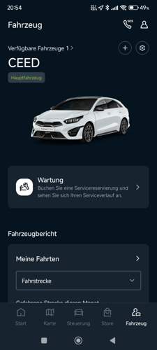

Was ich interessant finde: Dein Fahrzeugbild ist ein Ceed GT - allerdings Vor-Facelift.
Bin mir inzwischen sicher da sitzen ein paar Leute an einem Tisch und würfeln dann aus wer welches Bild bekommt :-)
Bei mir haben sie zumindest auch das richtige Fahrzeug rein genommen.

Die Funktion für die Fenster habe ich inklusive Lüftung

Bei mir war die Funktion mit den Fensterheber erst sichtbar, ist aber nun verschwunden. Komisch
