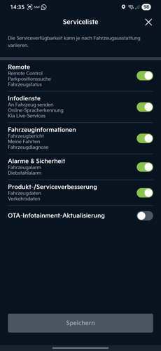

In der Connect APP habe ich OTA deaktiviert, das gleiche hatte ich zu 100% in den SETUP Einstellungen vorgenommen.
Anhand der Beiträge hab ich heute mal im Wagen nachgeschaut und stelle fest, dass der Haken bei OTA aktiviert ist und dieser sich nicht mehr deaktivieren (entfernen) lässt. Ist ausgegraut, daher kommen wahrscheinlich auch die OTA Meldungen. Gehe mal davon aus, dass das Feld mal irgendwann deaktiviert wurde um eventuell das OTA vermehrt in den Umlauf zu bekommen bzw. , dass die Benutzer nach dem 2 kostenlosen OTA dieses vermehrt kaufen.
VG Getr

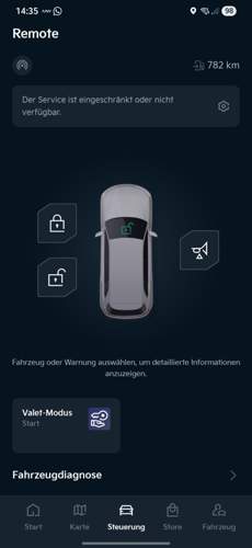

Lässt sich möglicherweise nur noch in der neuen KIA-App (siehe separaten Thread) deaktivieren.
Bild #211517519
Bild #211517522
Auch in der neuen KIA App ist es deaktiviert.
Ich weiß zwar nicht so richtig, wo der Punkt zur Auswahl OTA in der neuen App ist.? Aber er hat es zumindest OTA installiert und ich kann jetzt auch mobile Blitzer auswählen. Wäre ja echt cool, wenn das funktioniert.

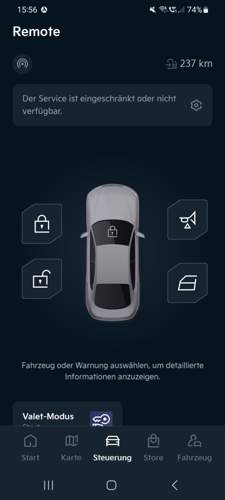

In der neuen App unten auf "Steuerung" und dann rechts oben auf das Zahnrad (oder was auch immer das sein soll).
Neben "Der Service ist eingeschränkt oder nicht verfügbar".
