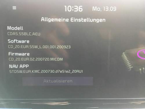

Auch mein Update verlief tadellos, und im Moment ohne Probleme.
Ich habe ja meinen KIA Ceed SW erst seid ein paar Tagen und es war, so laut Bild, noch eine alte Version aufgespielt.

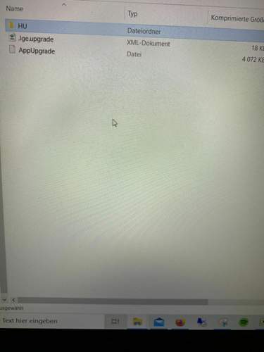

Hallo!
Mir fehlt beim.jetzigen Download die Ver-Datei.
Das Update startet nicht wenn ich den Stick einstecke.
So sollte das eigentlich passen.
Sind der Ordner HU und die beiden Dateien direkt auf der 1. Ebene des Sticks, ohne weiteren Zwischenordner?
Wenn das passt und es nicht selbst startet/angezeigt wird, kannst du mal schauen ob der "Aktualisieren" Button trotzdem unter "Einstellungen > Allgemein" aktiv ist und du das Update so starten kannst.
Und wenn das auch nicht geht, vielleicht den Stick nochmal neu formatieren und die Updatedateien (Ordner HU und die beiden Dateien) nochmal neu drauf kopieren.
