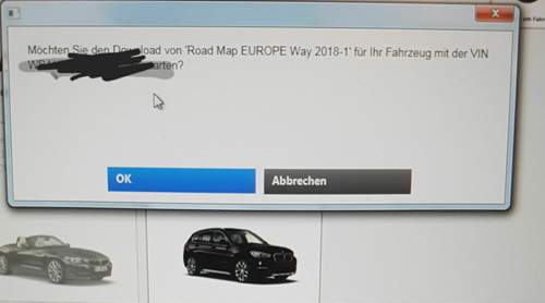

Jetzt ist tatsächlich schon 1-2018 zum Download verfügbar. Vielleicht ist auch jetzt nur die Benennung geändert, schließlich zeigte mir mein Auto bereits 1-2018 nach dem Update der Download Datei 04-2017 an. Teste ich später...
Bei mir nach wie vor 2/17
Baujahr 4/17

Du brauchst den BMW-download Manager, den Du Dir kostenlos vom Netz holen kannst (z.B. app-store) und einen USB-stick.
Kartenversion downloaden, Datei auf Stick, Stick in BMW und ab geht die Post. Nach ca. 20 Minuten sind die neuen Daten im Fahrzeug.
ich hatte 4/17 runter geladen und im Auto hiess es dann 1/18
