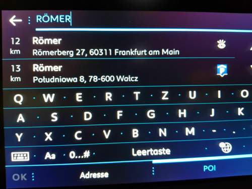

Das ist eine gute Frage..... Hatte die neue Version von vor wenigen Tagen noch nicht installiert, ich glaub ich warte erstmal ab jetzt, wollte eigentlich diese Woche noch aktualisieren. Hab auch festgestellt (habe noch die Kartenversion 14 installiert) das plötzlich mir auch nur noch die Karte 15 vom August 2019 angeboten wird! Es gab doch auch schon die Version 16!! ???
Ja, aber da scheint es - zumindest bei mir - Probleme mit den Daten zu geben. Gebe ich den Römer in Frankfurt als POI ein, erhalte ich die Adresse in Polnisch? Die Route stimmt, aber die Schreibweise der Adresse ist nicht Deutsch. Schwer zu beschreiben, habe ein Bild angehängt.
