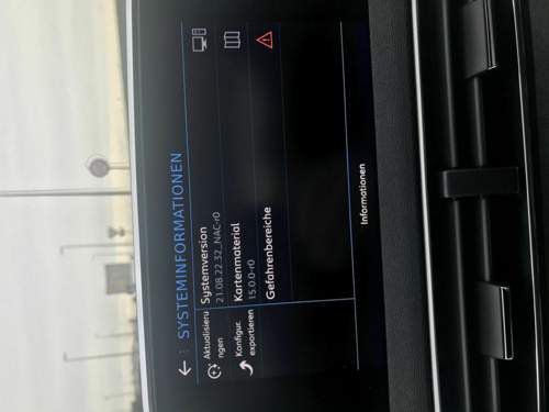

Nachdem ich am Montag, (04.11.2019) das Software-Update aufgespielt hatte, war der Service-Hinweis auf meinem Smartphone gelöscht, d.h. kein Update vorhanden. Nun habe ich gestern zufällig die Seite "`Touchscreen des Fahrzeuges" aufgerufen und war erstaunt, dass ein neues Update für die Software bereit stand. Die Version
21.07.67.32_NAC-r0 - 14.05.19 ist aber vom Datum her schon älter. Leider habe ich die bisherigen Versionen nicht gespeichert und kann deswegen nicht sagen, ob diese schon mal installiert war.
Soll ich die jetzige ältere installieren oder was macht Ihr?
Las es einfach so wie es ist. Läuft fehlerlos, aber Peugeot hat diese Version zurückgezogen.

Hallo
also ich hatte auch die Info vom Update 21.07.67. Habe es dann installiert weil meine Kontakte vom Handy nicht mehr zusehen waren. Das Update gemacht, danach hat es jetzt aber eine andere Bezeichnung, siehe Foto und die Kontakte sind jetzt auch wieder alle vorhanden.
Dietmar
Fd004dd0-126f-48ec-9425-67f5b0f4b60a
Themenstarteram 12. November 2019 um 14:25
Jetzt hast du die neueste Version drauf..21.08.22.32.Nac.r0..
Lass die drauf..
