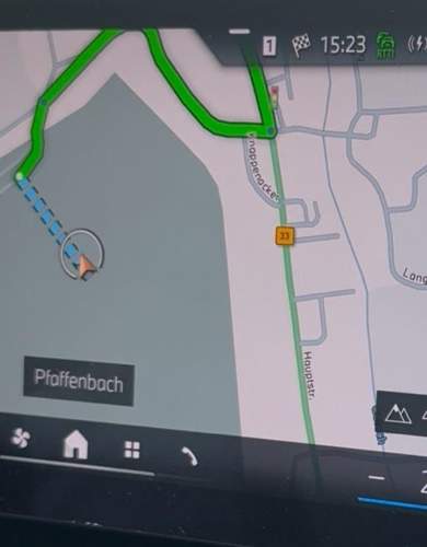

heute beim Heimfahren ist das Navi bei der Auffahrt auf die Autbahn plötzlich 3 Straßen nach links gesprungen, und dann ziellos Richtung Süden abgedriftet. Während der Heimfahrt war die Himmelsrichtung der Fahrt auch nicht identisch, somit klafft der Standort auf dem Navi von meinem jetzigen Standort um ca. 100km ab. Ein Reset im Fahrzeug mit dem Lautsärke-Regler brachte keine Besserung. Hab das Fahrzeug abgeschlossen, und nach 2 Stunden aufgesperrt, Standort immer noch falsch.
Dachte, da würde ein Abgleich über GPS gemacht? Wie krieg ich das wieder hin?

Ich hatte den Fall mal beim i5, da war es tatsächlich die Datenschutz-Einstellung "Genauer Standort". Also mal die Datenschutzeinstellungen checken und ale "Alle" setzten.

Ich wollte ganz kurz auch noch meinen Senf dazugeben und mich herzlich für die Lösungsansätze hier im Forum bedanken. Hatte bei meinem F46 Bj. 2018 (Nach Facelift Model) das selbe Problem mit dem Navi.
Neu starten, updaten, resetten half nichts. Aber nach ca. 2 Stündigen Abklemmen der Batterie (Minus) hat es sich wieder korrekt kalibriert! Mal sehen wie lange es hält.

In anderen Threads war die Lösung die 12V Batterie für ca. 1-2 Stunden abzuklemmen.

ich hatte letzte Woche im Urlaub (Region Schwarzwald) auch das geschilderte Phänomen. Plötzlich während der Fahrt aufgetreten und wie bereits von anderen schon beschrieben steht und fällt damit eigentlich im Fahrzeug sehr vieles an Funktionalität (keine korrekte Schildererkennung, im Head-Up-Display steht meist nur noch LIMIT, keine intelligente Routenführung mehr im Hinblick auf die elektrische Reichweite, Fahrassistenz quasi nicht mehr richtig nutzbar - zumindest nicht mit automatischer Anpassung der Geschwindigkeit).
Ich habe einen G61 550e mit Baujahr 02/2025. Genau wie von einigen weiter vorne im Thread schon beschrieben hat die Anzeige des GPS-Standorts in der BMW App trotzdem korrekt funktioniert. Auch mit CarPlay und Nutzung von Google Maps oder Apple Karten gab es keine Einschränkungen was die Navigation sowie den korrekten Standort im Fahrzeug betrifft.
Alle installierten APPs sind auf neuestem Stand, genauso die Datenschutzeinstellungen (schon vorher) für die volle Nutzung des Funktionsumfangs aktiviert gewesen. Karten-Version 2025-3/144/-, Software 07/2025.38.
Neustart durch langes Drücken der Lautstärketaste brachte keine Abhilfe. Während einer längeren Fahrt gestern (ca. 3 Tage nach erstem Auftreten, aktive Navigation via Apple Karten über CarPlay) waren dann plötzlich wieder die dem aktuellen Standort sowie Straßenverlauf passende Schilder im Head-Up-Display sichtbar. Nach Deaktivierung von CarPlay und Nutzung der BMW Navigation hat sich gezeigt, dass alles wieder korrekt an Ort und Stelle war. Alle damit verbundenen Funktionalitäten waren wieder ohne Einschränkungen nutzbar.

Einfach unter Fahrzeugeinstellungen auf Apps und Dienste aktualisieren gehen. Klappte bei BMW fast immer.
bevor es unter geht. Bisher ist das Einzige was Abhilfe schaft die Batterie für 1 Stunde (lieber länger als zu kurz) abklemmen. Alles andere hatte bisher keinen Erfolg. Außer vll noch Steuergerät bei BMW tauschen zu lassen, aber dann wird wohl auch die Batterie abgeklemmt :D
