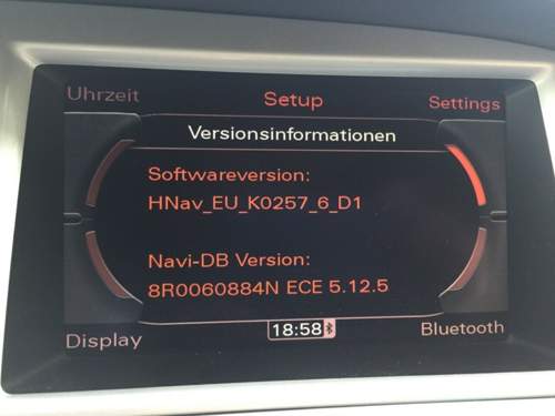

Ich verstehe nicht genau welches für die software des gerätes und welches der kartenstand ist.
Ist oben der softwarestand und unten der kartenstand?
Wie aktuell sind diese bei dir?
zur ersten Frage: ja.
Deine System-Version + Karten sind ziemlich in die Jahre gekommen, würde ich mal updaten (beides).
Ok, jetzt kommt der punkt. Das auto ist gestern aus der werkstatt gekommen. Das MMI sei geupdatet worden weil ein systemfehler vorlag(kann in den kontakten nicht scrollen)
Funktioniert immer noch nicht. Somit schliesse ich daraus, dass gar kein update durchgeführt wurde. Wäre ja di neuste version drauf oder?
Du hast die neuste Version drauf.
Jetzt verstehe ich nichts mehr...
Man hat dir offensichtlich die aktuelle Version installiert.
Also 6_D1 ist die neuste version? Weshalb sagt dann audijazzer es sei alt?
