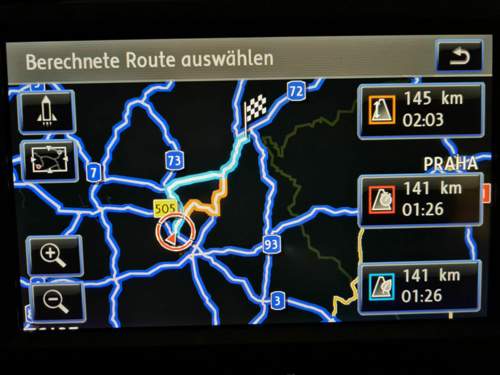

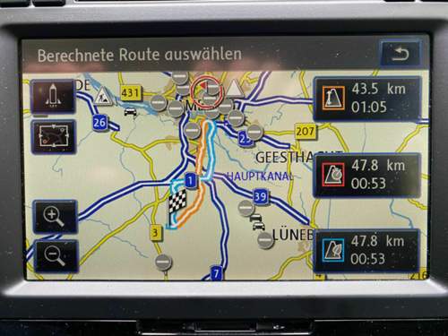

Ich lasse das Navi meist 3 Routen berechnen, schnellste, kürzeste und sparsamste. Gerade bei kürzen Strecken sind 2 oder 3 davon natürlich oft identisch.
Aber manchmal ist auch der 'kürzeste' nicht der kürzeste oder der 'schnellste' nicht der schnellste.
Habt ihr das auch? Wie kann das sein?

Du hast mich glaube ich falsch verstanden. Schon vor Anfang der Fahrt, beim berechnen, ist manchmal der 'schnellste Fahrt' nicht der, wofür die wenigsten Minuten angezeigt werden.
Es sollte glaube ich die kürzeste Reisezeit sein. Ist es aber nicht immer. Ich mach mal ein Foto, wenn es nochmal passiert
@AlexHHMM schrieb am 5. Mai 2021 um 18:18:07 Uhr:
Hinzu kommt die grundsätzliche Einstellung im RNS, wie schnell man generell unterwegs ist …
Das verstehe ich nicht. Was hat das damit zu tun?
Der berechnet mir vor Abfahrt zum Beispiel manchmal ein 'Schnellster Route' von 27 Minuten und ein "kürzester Route" von 26 Minuten.
Also bevor ich überhaupt losgefahren bin. Nicht abhängig von mein Fahrverhalten.
Doch, da die generelle Vorgabe deine zu erwartende Durchschnittsgeschwindigkeit bildet, welche für die Berechnung der Minuten notwendig ist.
Bedeutet, dein Beispiel von 26/27 Minuten ändert sich.
Das RNS hat keine aktive Logik und arbeitet nicht mit Deinem tatsächlichen Fahrverhalten. Ist eine stumpfe theoretische Kalkulation aus Deinem eingestellten fahrprofil, der Streckenführung und Verkehrsstörung aus dem Radio.
