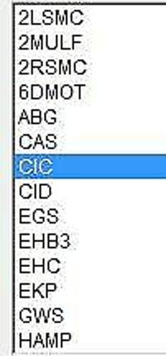

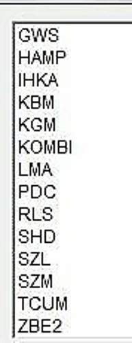

Ich habe nun mit ncsexpert den fahrzeugauftrag geändert und den Wechsler hinzugefügt. Jetzt muss ich noch aktivieren. Nur weiß ich nicht in welchem SG. Cappl gibts bei mir nicht. Anbei mal die SGs die mir ncsexpert aussgibt.
2mulf und CIC kann ich nicht auslesen. Dann gibt er mir einen error und schreibt dann eine relativ große fsw_psw Datei. Da steht sehr viel drin, auch die aktivierung des CDC. Doch wo schreibe ich das wieder rauf?
Muss ich dann das Navi reseten oder reicht Schlüssel rein, Schlüssel raus?
Danke schonmal.
Gute Nacht

Navi CCC ist cappl wo codiert wird, Und bei Navi pro fl ist es cic.
Das ist ja das Problem. Ich hab CCC aber kein Cappl.
