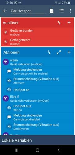

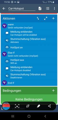

Ich habe mit MacroDroid auf meinem Samsung S8 mit Android-BS das Ein- und Abschalten eines Hotspots automatisiert. Sobald die BT-Verbindung zu myOpel besteht, wird der Hotspot eingerichtet und bei Unterbrechung beendet. Das funktioniert gut. Bei Bedarf kann ich das Makro zur Verfügung stellen.
Wieso sollte man Bluetooth eingeschaltet lassen? Ich aktiviere Bluetooth und Hotspot erst kurz vorm Erreichen des KFZ.
Die Frage stellt sich nicht, dass muss jeder für sich selbst ausmachen. Bei mir ist BT immer an, auch wegen Home-Entertainment und meiner Smartwatch. Das bißchen mehr Strom was verbraucht wird, finde ich vernachlässigbar. In meinem Fall dient BT als Trigger, um den Hotspot an- oder auszuschalten.
Irgendwelche Aktivierungen im Vorwege sind nicht erforderlich.
