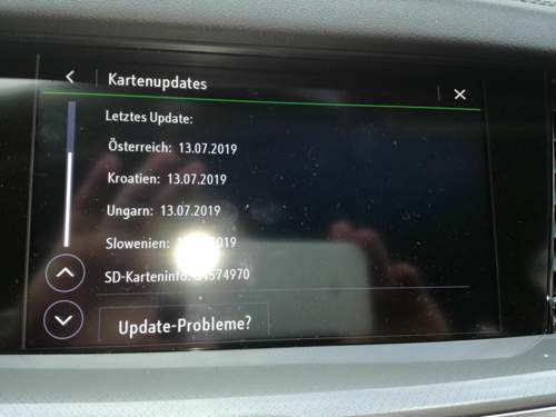

Gestern update Navi Pro
Img-20190901-092637
Komisch, bei mir zeigt er immer nur das letzte Update.
Als ich Niedersachsen upgedatet habe, ist das Bayern Update in der Chronologie verschwunden.
@Kitekater schrieb am 4. September 2019 um 09:34:17 Uhr:
War bei mir auch so

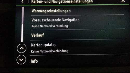

In unserem neuen Insignia Jahreswagen mit Erstzulassung 10/2018, also Modelljahr 2019, habe ich noch keinen Durchgriff auf das Multimedia Navi Pro. Ich habe von dort aus erfolgreich auf den WLAN Hotspot meines iPhone verbinden können, aber das Navi sagt leider, dass es keine Netzwerkverbindung hat. Habe ich etwas übersehen? Wie bekomme ich das hin?
Der Hotspot Bildschirm am Handy muss sichtbar sein und und eine Internetverbindung am Handy muss vorhanden sein, bei erfolgreicher Verbindung muss einmalig das Hotspot Passwort vom Handy am Multimedia Navipro eingegeben werden. (bei iPhone)
Ist die Verbindung da, ist im Navibilschirm links das Symbol mit den zwei Autos mit den Schriftzug Live unterlegt.
Und immer dran denken: sobald man telefoniert, wird die Datenverbindung getrennt und muss anschließend wieder hergestellt werden.
@-Pitt schrieb am 5. September 2019 um 18:43:23 Uhr:
Das habe ich erfolgreich gemacht.
Die Autos sind da, aber ohne das „Live“.
Zeigt er in den Einstellungen unter System/WLAN tatsächlich eine aktive (!) Verbindung an?
Ich habe leider auch feststellen müssen, dass die Verbindung mit meinem IPhone immer wieder auch einfach mal so abbricht. Auch dauert es manchmal mehrere Minuten bis er den aktiven Hotspot wiederfindet und sich automatisch verbindet. Manchmal gehts auch nur manuell im WLAN-MENÜ. Stabilität und Zuverlässigkeit ist was anderes.
Leider funktioniert auch keine Internet-Verbindung mit dem USB-Kabel über CarPlay :-(
Bei meiner letzten Urlaubsfahrt 650km Deutschland, Österreich und Ungarn war die Hotspot-Verbindung nur kurz bei Pinkelpausenstopps mit Motor aus weg bzw. schlechten Netz kurz weg, kam aber jedesmal wieder ohne mein zutun automatisch zustande.
Im Menü System/WLAN kommt die Erstverbindung subjektiv schneller zustande. Das eine Hotspot-Verbindung zustande kommt sieht man auch am WLAN Symbol im Multimedia NaviPro Display, das leider nur kurz zu sehen ist und dann wieder verschwindet. (sollte in meinen Augen immer zu sehen sein)
Am "Live" Schriftzug in der Navianwendung bzw System/WLAN erkennt man am besten ob eine Verbindung zum Hotspot besteht.

Habe ich dich richtig verstanden, dass das Fahrzeug die interne WLAN-Hotspot-Verbindung unterbricht, wenn das Handy keine stabile Verbindung mehr zum Mobilfunk nach draußen hat? Das würde natürlich die permanenten Abbrüche in meiner Region erklären. Das könnte dann auch den „schleppenden“ automatischen Wiederaufbau der Hotspot-Verbindung erklären.
In meiner Tiefgarage habe ich kein Netz und dort ist auch keine WLAN-Hotspotverbindung zum Handy möglich.
Der "Live" Schriftzug verschwinden unterm fahren bei schlechten Netz und kommt wieder bei guter Netzverbindung.
Ob da jetzt die komplette WLAN-WLAN-Hotspotverbindung zum Handy weg ist müsste man im Menü System/WLAN sehen, ich hab da in dem Fall dort noch nie nachgeschaut.
Tatsache ist ohne Handy-Netz kommt auch dort nie eine WLAN-Hotspotverbindung zum Handy zustande.
