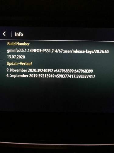

hat schon jemand das aktuelle Navi Pro Update aufgespielt, welches die Probleme (Absturz des Radios und Navis) beim "geteilten Homebildschirm" beheben soll und wie sind die Erfahrungen nach dem Update ?
Anbei der Screenshot zur der Version 3.17. Damit sind alle Navi, Telefon, Radioprobleme bei mir weg. Bin mir nur nicht sicher, ob das schon bei allen FOH offiziell zur Verfügung steht, da es bei mir im Technikcenter von Opel gemacht wurde.

Die Version 31.7 ist laut FOH noch keine von Opel offiziell freigegebene Version.

Ich habe heute auch das Update bekommen und bis jetzt alles gut.
Der Händler musste sich das auch extra bei Opel freigeben lassen. Das war für meine Fahrgestellnummer eigentlich nicht vorgesehen.
freigeben? bis jetzt ging es so....
Laut FOH geht das nur über Opel jedenfalls bei mir da ich innerhalb der Werksgarantie auf der Matte stand weil es eine Lösung gibt (Danke Motor-Talk User) und der FOH für seine Arbeit ja bezahlt werden soll und zwar nicht von mir. Zum einen.
Zum anderen, muss die Karre angestöpselt sein und Opel kann dann mit dem FOH an der Diagnose und am vorgehen zusammen arbeiten. Wurde mir jedenfalls so erklärt!
So ähnlich wurde es mir auch gesagt. Wenn die Software nicht für das Fahrzeug vorgesehen ist anhand der Fahrgestellnummer muss der Händler das von Opel genehmigen lassen.
Zusätzlich wurde bei mir auch noch der SD-Schacht in der Mittelarmlehne getauscht.
Die Fahrgestellnummer ist da eher nur dazu da den Hardwarestand des Multimedia Navi Pro zu ermitteln und welche Softwarestände da verwendet werden können.

Da aber scheinbar diese neue Software 31.7 schon auf einigen Navi Pro ohne größere Macken läuft verstehe ich nicht warum die nicht einfach bei der Inspektion z.B. verteilt wird.
Ich war gestern bei meinem Service Partner und habe dem Techniker die Probleme bei geteiltem Bildschirm beschrieben, ihm gesagt, dass der USB Player sich nach Fahrzeugstart gerne selber ein Lied aussucht, das Radio manchmal erst nach einigen Sekunden Verspätung nach dem Anlassen angeht und der SD-Kartenleser manchmal keine Lust hat.
Er hat das alles wohl nicht zum ersten Mal gehört. Für mein Auto ist kein Software Update und kein Tausch des Kartenlesers angezeigt.
Er meinte, vor allem mit neuen Samsung Smartphone gibt es in letzter Zeit Probleme mit der Übertragung, wenn am Smartphone die Systemaktualisierung im Hintergrund aktiv ist. Nach einem Update werden Telefonlisten nicht mehr richtig übertragen, nach dem nächsten Update geht's dann wieder.
Ich habe aber kein Samsung.
Er hat im PC nach Problemen meiner Art und Lösungen gesucht, aber nichts gefunden.
Ich soll das Auto mal 2 Tage da lassen. Dann wird ein Problembericht an Opel geschickt. Die Antwort mit Lösungswegen kann schon mal 4-6 Stunden dauern.
Ich denke mal, daß ich das neue Update und einen neuen Kartenleser bekommen werde.

Hab gestern nochmal ausgiebig getestet, alles läuft wie es soll.
Selbst im Navischirm oben wo man die Zieladresse eingibt, Name genügt wenn er in den Handykontakten steht und die Adresse(n) wird angezeigt. Ging vorher nicht da musste es schon eine Straße sein.
