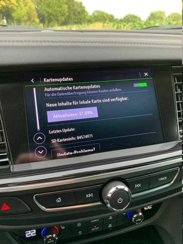

Ist schon komisch Karre nun zurück in die Einfahrt gesetzt fängt er bei 67.45% an ??? Bei 80.8ging es es nicht weiter.
Was updatest du da eigentlich? Die Karten? Seit wann sieht man da, wieviel Prozent man geladen hat und wo steht das?
Das war schon immer so.
Ich hoffe mal das heute Abend 100% da steht. 1. Muss der Wagen bei my Opel verifiziert sein ( macht der FOH AUF Anfrage)
Dann noch Nutzungsbedingungen akzeptieren bei beiden Schlüsseln , im WLAN Anmelden und schon kann es losgehen.
Nur Kartenupdate.!!!!! 4X /Jahr
Ich würde sagen das Netz ist zu langsam. Mal ans Handy hängen mit schnellen Netz
Rein rechnerisch sollte es nach 3min fertig sein. Hängt aber bei 80.8 bzw jetzt 81.5 fest. 1. sie sind auf dem neusten Stand, 2. es werden die neusten geladen???? ( lokale Karte)
Ist halt das 1. update und die Karte ist ja nicht sehr groß so das auch einiges runter muss.

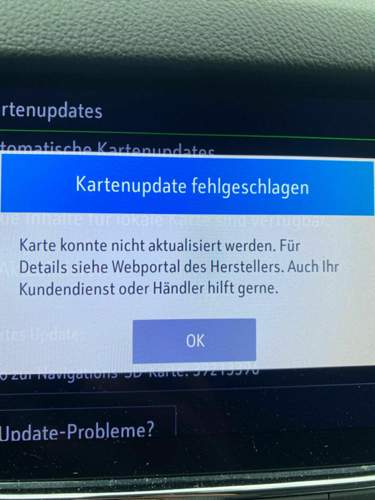

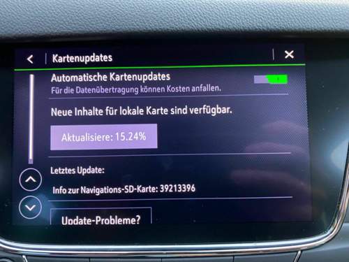

Mein Astra ist von 02/2020 und war als Firmenwagen beim Opel-Händler zugelassen. Ich habe ihn Anfang Juli übernommen. Der Händler hat wohl kein Update der Karte gemacht. Ich versuche es jetzt seit Wochen. Aber es hängt sich immer bei 15,24% auf. Dann kommt die Meldung das es fehlgeschlagen ist.
Habe es per Hotspot an Smartphone und am WLAN Zuhause versucht.
Hat jemand ne Idee?!? Mein Händler kann mir auch nicht helfen.
Vielen Dank schon mal
