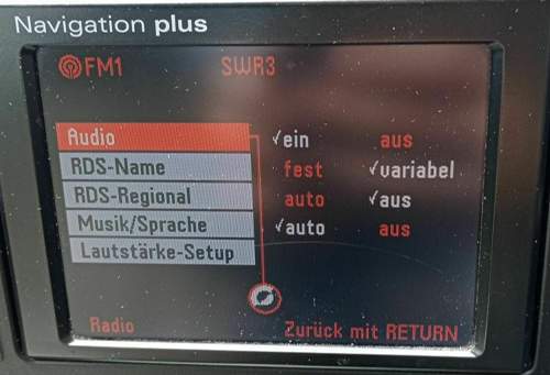

seit ein paar Wochen habe ich an meinem A8 habe ich ein Problem mit meinem Navi Plus. Nach dem Start kommt kein Ton, irgendwann so nach 5 bis 10 Minuten kommt der Ton von selbst. Auch das Ein- und Ausschalten bewirkt nichts.
Kennt jemand die Ursache dafür?

ich habe mir nun das baujahr-passende RNS-D 4D0 035 192E geholt. So wie das Vorige im Fahrzeug. Jetzt endlich ohne TMC-Meldung.
Jedoch wieder ein neues Problem: es kommt kein Ton.
Bild 1 sind die aktuellen Einstellungen, alles ganz normal. Bild 2 wenn ich in diesem Menü gehe kommt der Ton, wenn ich Telefon anklicke. Sobald nach ein paar Sekunden es automatisch ins Radioanzeige-Menü wechselt, ist der Ton wieder weg. Es hat was mit dem Telefon zu tun.
Obwohl ich nie etwas an den Telefoneinstellungen verändert habe, scheint es, als ob es damit ein Problem gibt. Was kann man dagegen tun? Gibt es irgendwo Telefoneinstellungen? Im Fahrzeug ist kein Telefon mehr verbaut. Beim A8 sitzt es ab Werk unter den Mittelarmlehnen, oder? Da habe ich nur ein abgeschnittenes Kabel (Telefonkabel?).

Hi, wird sich wahrscheinlich schon erledigt haben oder?
Jedenfalls ist schon klar, dass im Falle dass das Navi auf Bose Verstärker codiert ist, kein Ton ohne Bose Verstärker kommt.
Falls kein Bose Verstärker verbaut war, sind die wenigen Lautsprecher (in diesem Fall sind es nur 4) direkt am Braunen Stecker verbunden und das Navi ist der Verstärker.
Klar ist auch, wenn das Lautstärkenmenü geöffnet ist, wird der kleine Telefonlautsprecher in der Türkonsole als "Ausgabegerät" verwendet. Im Radiomodus kommt dann Radio aus diesem Lautsprecher. Sobald das Menü verlassen wird ist das natürlich nicht mehr so.

Hi, codierung für Version E (bis 1999) ist :
STG 56 (Radio-/Navigationssystem) auswählen
STG Codierung -> Funktion 07
00?xx: Anzahl der passiven Lautsprecher
0 - keine passiven Lautsprecher (Bose-Soundsystem)
1 - 1 passiver Lautsprecher vorne links (Bose mit Telefon)
2 - 2 passive Lautspr. vorn und 2 aktive Lautspr. hinten
5 - 2 passive Lautspr. vorne, keine aktiven Lautspr. hinten
00x?x: Soundsystem -Korrektur
0 - Standard (kein Bose-Soundsystem)
1 - Bose-Soundsystem
00xx?: Radiokonfiguration
+1 - ferngespeiste Antenne
+2 - CD-Wechsler
+4 - Zweitdisplay (Radio/Navigation)
Somit falls kein Telefon und kein CD Wechser vorhanden: 00015
Mit CD Wechsler: 00017
Kannst du bestätigen, dass das Navi keinen ZF Eingang hat? (dann passt diese Codierung)

Heute angefangen wieder Fehler zu suchen. Aktueller Stand, nun mit dem 4. Navi Plus Gerät und dem 3. Bose Verstärker (immer wieder zurück gesendet, da keine Besserung, einmal hatte das Navi Plus auch eine Macke).
Es ist immer noch der Stand, wie mein Beitrag auf Seite 2 vom 8.10.2021:
wenn ich ins Untermenü über den Knopf MODE rein gehe - Lautstärke-Setup - Telefon - dann kommt Ton aus der kleinen Box in der B-Säule wo sie im unteren Bereich des Fahrersitzes sitzt. Ich nehme stark an, das diese kleine runde Box der Lautsprecher für das Telefon ist. Die anderen Boxen werden währenddessen deaktiviert.
Ich habe heute an den hinteren Sicherungen im Kofferraum geschaut, da sitzt die Sicherung für das Telefon (5A). Alle sind in Ordnung. Keine Besserung. ABER: beim wegstellen von meinem A8 auf den Parkplatz ging plötzlich der Ton überall, das Bose Soundsystem funktionierte - super Klang. Habe den Wagen abgestellt, Zündung aus und wieder ein, dann ging noch einmal der Klang an, aber währenddessen ging im Display die Meldung ein zur Radio-Code-Eingabe ---> während das Navi Plus lief und auch der Ton kam. Danach ging es noch, bis ich wieder ins oben erwähnte Untermenü rein ging. Das war es dann wieder. Habe wieder die hinteren Sicherung(en) gezogen und kontrolliert. Keine Besserung.
Somit müsste der Bose-Verstärker und das Navi Plus doch in Ordnung sein. Die Codierung müsste auch ok sein.
Ich nehme stark an, das es an dem Thema Autotelefon liegt, was @A8only beschrieben hat:
@A8only schrieb am 31. Juli 2021 um 17:24:26 Uhr:
Hattest du mal ein Telefon drin? Es gibt den Tel Mute Eingang beim Navi. Dieser ist low activ. D.h wenn die Leitung irgendwo an Mase streift dann ist der Ton aus.
Falls Telematik drin war, dann muss das auch rauscodiert werden. Ist einfach. Sonst bei jedem Start geht das Ding in Mute und bleibt dort. Und dann eben nach belieben wieder raus.
Komisch das es kurz ging, bis ich wieder ins Untermenü rein ging. Wie schon geschrieben, ein Autotelefon war vor meiner Zeit drin, ich habe auch nichts ausgebaut. Ich habe das durchtrennte Telefonkabel am Schnitt geöffnet, um alle Litzen frei zu haben, das die sich nicht irgendwie durch Kontakt fehlerhafte Masse oder anderes beeinflussen.
Mit meinem Latein bin ich zwar noch nicht am Ende und möchte das in den Griff kriegen, aber ein Denkanstoß wäre nützlich. Somit - jemand eine Idee? Wie weiter machen?
Nun kommt schön der Ton aus allen Lautsprechern. Aber es dauert zwischen 1 und 3 Minuten nach Zündung ein bzw. Motor Start. Immerhin, endlich schönen Bose-Klang.
Dennoch würde ich das in den Griff bekommen. Woran könnte das liegen? Irgendwo ein Kondensator, der mit Verzögerung Strom abgibt?
