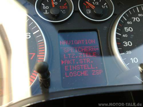

so ich hab jetzt ein problem.
kabelbaum ist von kufatec.
hab diesen nach der anleitung verlegt. soweit so gut.
heute is der navirechner angekommen.
angeschlossen. geht nicht.
folgendes:
steck ich den rechner an geht die obere senderanzeige im fis komplett aus.
radio geht noch. kann aber mit dem drehschalter nix machen. navi geht auch nicht.
wenn ich mit vcds auslese komm ich auf den rechner. auch gut.
nur kann ich nichtmehr aufs radio zugreifen.
steck ich den rechner wieder ab geht alles wieder ganz normal.
auch die senderanzeige im fis kommt wieder und ich kann über vcds wieder aufs radio zugreifen.
was könnte der fehler sein?
für mich sieht das nach einem can fehler aus.
komisch ist nur, dass ich ja auf den navirechner zugreifen kann.
vielleicht kann mir ja jemand helfen.
gruß. chris
ganz einfach. die belegung am kabelbaum ist FALSCH ! Das hatte ich auch erst, danach habe ich mir den Baum step by step selber zusammen gebaut
CAn+ und Can- richtig am RADIO angeschlossen?
dann sollte es schon mal so aussehen wenn du auf die NAV Taste drückst!
wenn nicht FEHLER in der Belegung
30082008216
also verkabelung ist so wie in der anleitung.
was hast du den getauscht?
nur can+ und can -?
nö die gesamte belegung da die überhaupt nicht mit der Anleitung passte!
Habe alle tasten selber durchgemessen und dann aufs KI gelegt!
wichtig ist das die NAV Taste richtig ist, sonst kannst du es gar nicht aufrufen!
zudem muss dazu auch can+ und can- richtig sein !
