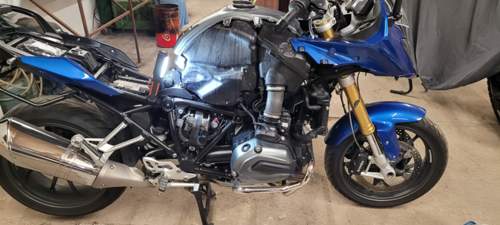

Hi @all,
ich glaub ich bin zum Schrauben mittlerweile zu dämlich.
Es handelt sich hier um eine R1200RS/K54, sollte aber für das Auffinden des Steckers glaub unerheblich sein.
Wollte das Tom Tom rausschmeißen und Mount Cradle wieder verbauen was eine mir unbekannte Werkstatt wegen Tom Tom ausgebaut hatte.🙁
Jetzt versuche ich verzweifelt das Mount Cradle, hier Nr. 5 https://www.leebmann24.de/.../?... wieder zu verbauen was original eingebaut war.
Hab die rechte Seite komplett zerlegt und finde aber nur einen Stecker am Motorrad.
Hab alles abgesucht und die TIS Einbauanleitung studiert aber finde den 2ten Stecker einfach nicht.
Da der MC ja original verbaut war verschwindet dessen Kabelbaum im Hauptkabelbaum und lässt sich daher nicht verfolgen wo es wieder raus kommt.
Eigentlich müssten beide Stecker lt. Anleitung auf der rechten Seite sein.
Jetzt kann es sein das da noch ein Doppelstecker oder sowas zwischen kommt oder ist das doch noch ein separater Stecker am Motorrad. Wo könnte der wohl raus kommen?
Ich hab echt keine Lust den kompletten Ansauggeräuschdämpfer auszubauen um noch mehr zu sehen.
Werde jetzt noch die linke Seite aufmachen und da noch mal gucken.
Ich hoffe einer von euch hat das schon mal gemacht und weiß wo ich diesen verkackten Stecker finden kann.
Fotos kommen nachher noch, wenn ich die linke Seite offen habe.
Kann ich ja gleich den Luftfilter mitmachen😉

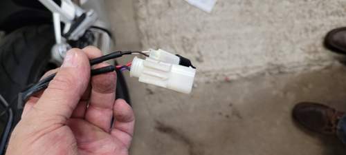

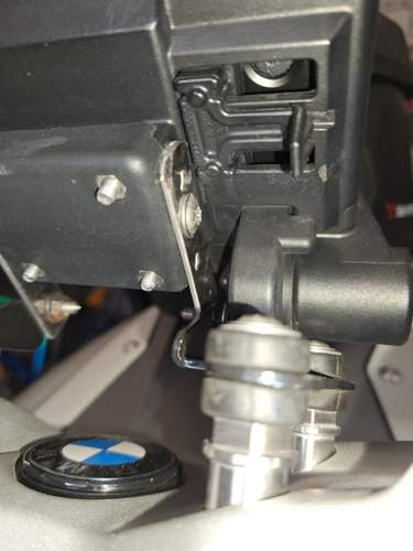

Anbei die Bilder
Bild 1 sieht man Stecker Motorrad zu Mont Cradle. Andere Stecker vom Mount fehlt der Stecker.

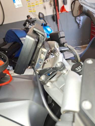

Bild 2 ist der Stecker vom Tom Tom wie es am Stecker Motorrad verbaut war.

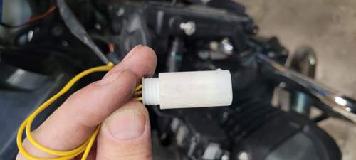

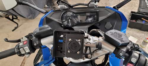

Bild 3 und 4 Stecker Mount Cradle

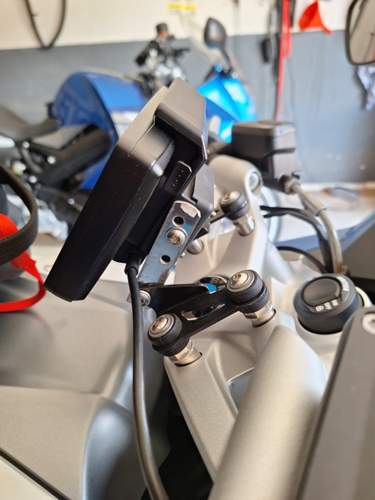

Bild 5 Stecker Motorrad.

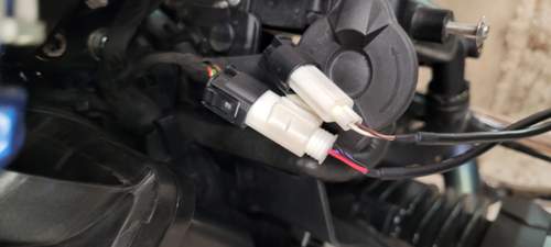

Bild 6 Kabelfarben Stecker Motorrad
Ich hab noch mal ne Stunde gesucht aber ich finde nichts, auch auf der linken Seite nicht.
Wenn ihr keine Ideen habt dann bleibt mir nur der Ausbau des Ansauggeräuschdämpfers/Luftfilterkasten.

Auf Bild 1 sieht doch alles richtig verstöpselt aus.
Der weiße Stecker auf Bild 4 sollte das Gegenstück zum Cartool- Stecker von Bild 2 sein. Der Cartool-Stecker mit den 3 gelben Kabeln wurde wahrscheinlich für das TomTom als Stromversorgung genutzt oder?
Ich würde auch mal die andere, linke Verkleidungsseite abnehmen und auch dort auf die Suche gehen. Da dort ja schon mal wer wg. dem TomTom gebastelt hat, kann es durchaus nicht mehr alles original sein.
Ferndiagnose daher etwas schwierig.
Ich kann jetzt auch nur vermuten, da ich meine Mühle bei dem Wetter auch nicht auseinander reißen möchte und in der Garage ist es zu eng.
für den Stromanschluß des Cradles wird nur der dreipolige Cartool-Anschluß benötigt. Der am Cradle zusätzlich vorhandene zweipolige Stecker dient zur Audioausgabe der Sprachhinweise. Braucht man in der Regel nicht.

@kajubu, das scheint der entscheidende Tipp zu sein. Denn ich hab für den zweiten Stecker zum verrecken keinen Gegenpol am Möppi finden können. Mit Jörg hatte ich auch derweil sprechen können.
Er meinte die Stecker werden nur bei den Dickschiffen mit Lautsprechern benötigt.
Ist das korrekt dann kann ich ja alles verlegen und das Gerät komplett verbauen und das Mopped wieder zusammenbauen.
Wenn du mir das kurz noch bestätigst dann passt das für mich und kann mich nur bedanken.

ja das passt. Sofern Du die orginal Navigationsvorbereitung von BMW nutzt ist diese baugleich mit der an meiner 1250er GS. Dein Link dazu im ersten Beitrag funktioniert nicht.
Es reicht zur Stromversorgung die Cartoolsteckverbindung aus. Deren drittes Kabel dient als Steuerleitung.

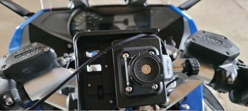

Jepp danke; hab ich und ich bin fertig.
Anbei ein paar Bilder.
Wunderlinq Bedienung muss ich noch lernen. Da kann man ja ne Menge einstellen. Aber das kommt nach und nach.
Ob der Klebepad an meiner Gummischale dauerhaft hält bin ich gespannt. Überlege wie ich das besser sichern könnte.
Der Magnethalter hält sicherlich Bombe, da hab ich keine Angst.
Bordsteckdose habe ich in die Verkleidung umgesetzt. Hat einen Schalter zu Ein/Ausschalten.
