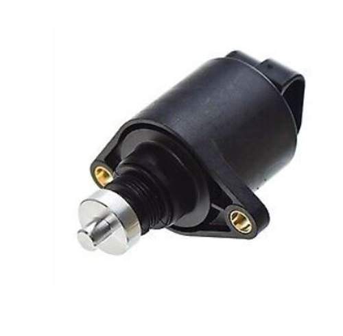

kann mir jemand sagen, woher ich diesen Stecker bekomme? Das ist der Drosselklappenanschlagbegrenzer von einer BMW z.B. K1200 oder K1300.
610615 83300402340 Es sieht so aus, als wenn BMW den nicht an Endkunden verkauft.

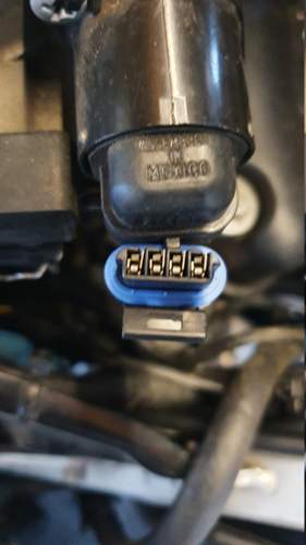

Ich meine, z.B. bei der K25 sind die gleichen Stecker am Stellmotor an den Drosselklappen verbaut ... vielleicht kann mal einer nachschauen, was dort auf dem Stecker steht, da kommt man bei der K25 ja leicht dran!
Ich würde mal bei WÜDO anfragen. Die haben ja auch eine Werkstatt...
@Jungbiker: die K28 hat den Stecker auch an der Drosselklappe 😉 ... ebenso wie meine R13 ... nur leider komm ich an der R13 nicht "mal eben" dran, um zu schauen, was auf dem Stecker steht ...

Um welches Teil gehts eigentlich? Den Stecker am Kabelbaum oder den Drosselklappenbegrenzer auf dem Foto?
Der könnte passen:
https://www.motoricambiservice.com/.../...throttle-body-actuator_42402
... um den Stecker am Hauptkabelbaum, der in eben diesen Stellmotor passt ... so hab ich es zumindest verstanden und so zeigt es auch die vom TE gepostete BMW-Artikelnummer!

Der Stecker ist an total vielen BMWs an der Drosselklappe verbaut. Ist der Stecker Nr. 5

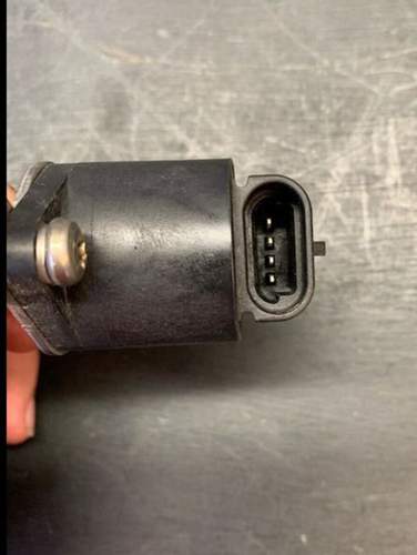

Er hat jetzt den hier (glaub ich zumindest)
https://www.ebay.de/itm/334479951726?...
Mag sein, jetzt steht da aber „NON PIÙ DISPONIBILE“.
So wie bei den anderen auch ist das Teil weder am Lager noch am Hauptlager, d. h. Lieferung irgendwann, aber nicht schnell.
