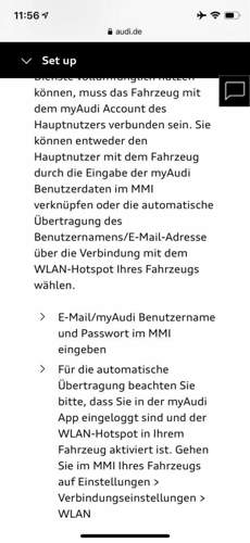

Sicher wird man nach einiger Zeit bei my.audi.com wieder ausgeloggt (für die, die sich nicht bei jedem Start automatisch einloggen und sich dann wundern, dass alles wieder auf Null ist).
Die Aktivierung in der iPhone-App (oder andere Handys) loggt einen quasi immer automatisch auf www.my.audi.com ein und dort ist alles Persönliche gespeichert und geht von my.audi.com in den Audi über WLAN.
Man wird also bei jedem Start des Fahrzeugs automatisch eingeloggt (HandyApp an my.audi.com und dann an Fahrzeug) auf my.audi.com.
Die mit zurück auf Null waren wohl nicht richtig eingeloggt oder automatisch nach einiger Zeit ausgeloggt.
https://www.audi.de/.../Audi-CQSG_MIB2plus-DE_Web_2019-07.pdf
Rechte Spalte: WLAN im Audi muss an sein (hat nichts mit cubictelecom extra Datentarif oder extra sim zu tun; habe bei cubictelecom meinen myAudi Account hinterlegt ohne extra Datentarif).
Was ein Bug sein soll: 4 oder mehr Radioshortcuts (Radio-Logos werden schwarz).
Elektrische Sitze: könnte mit dem automatischen Ausloggen auf my.audi.com zusammenhängen (gibts einen thread zu den Sitzen)

Die Favoriten waren bei mir auch schon paar mal weg. Nun habe ich „automatisch einloggen bei folgendem Bluetooth Gerät“ eingeschaltet und es scheint zu funktionieren.

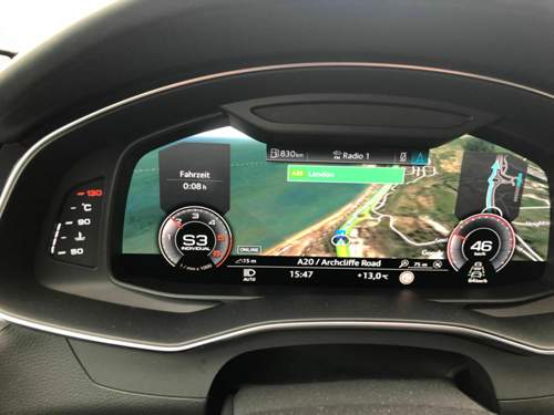

To Maggo86: wir waren im April in Brighton mit dem Auto. Durch alle Länder (NL, BE, FR & GB) war alles da inkl. googlemaps Satellitenkarte online = Roaming EU funktioniert. Bei der Rückfahrt in Brighton Heimat gedrückt und alles da.
By the way off topic: Tempolimit wird umgerechnet, zB 30 Meilen werden als 48 km/h angezeigt; total genial
