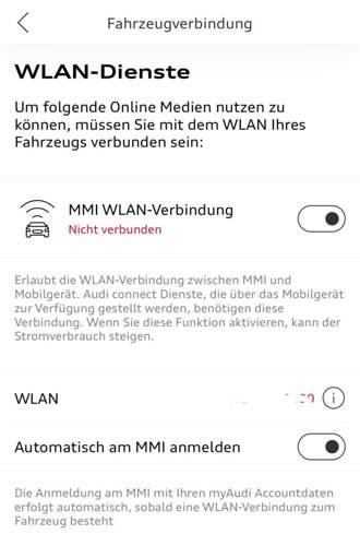

Hilft es evtl. das Auto ohne Persönliche Profile (ein einziger Benutzer) zu konfigurieren?
Weiß auch nicht ob es irgendwie an der MyAudiApp liegt, dass die MyAudiConnect Account-Anmeldung verzögert wird bis mein Handy mit dem MMI über WLAN verbunden ist? (s. Screenshot der AppEinstellung).

Bei mir hat es geholfen, alles auf automatisch anzumelden einzustellen.
U.a. habe ich auf das iPhone mit dem eigenen WLAN des Audi verbunden.
In der App habe ich "automatisch am MMI anmelden" aktiviert.

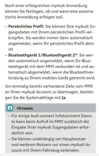

Weiter die myAudi-Zugangsdaten mit meinem persönlichen Audi-Profil verknüpft (Seite 37 BDA).
Zur Sicherheit bestätige ich mein Profil mit "ok" beim Einsteigen (ist wohl überflüssig), Seite 16 BDA.
Seitdem keine Probleme und alle shortcuts kommen kurz nach dem Losfahren und die gesendeten Ziele erscheinen mit Meldung. Die Audi-app auf dem iPhone startet sich von allein, sobald ich das Fahrzeug öffne.

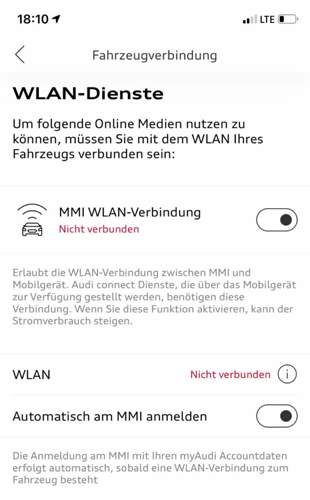

Welches Mobiltelefon verwendest du?
Auf meinem Huawei P10 mit Android 8.x hat alles recht gut Funktioniert. Seid das P10 Android 9 hat geht fast gar nichts mehr. Nach langem Warten kommt ein Teil der Daten. Hab nun Testweise ein iPhone (mit IOS 12.x) mit dem alle ohne Probleme funktioniert.
Habe ein iPhone X mit letzten IOS 12.3.1.
Die Favoriten hängen doch entweder am Profil im Wagen (dann auch nicht gesynced) oder am eingeloggten myAudi Account im MMI (dann sync). Ob man eingeloggt ist sieht man doch im MMI. „automatisches einloggen“ kann man doch nach einloggen entweder ans Profil binden, oder an Bluetooth Geräte. Bis hier hat das nichts mit der myAudi App zu tun und geht auch ohne App dabei.
@harlekin_ schrieb am 4. Juni 2019 um 18:01:13 Uhr:
Heißt das ich könnte meine Favoriten inkl. HomeAdresse auch an ein Profil binden (ungesynct) und sie ist sofort verfügbar?
Wie kann man im Nachhinein das einloggen ans Profil oder Bluetooth Gerät binden?
Geht eines davon schneller als das Andere?
Nachhinein hab ich noch nicht geschafft, nur nach abmelden anmelden im Auto. Und ich glaube die nicht gesyncten stehen sofort zur Verfügung. Dann darf man sich nicht mit myAudi einloggen.

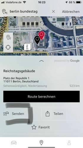

Hallo zusammen, habt ihr, die ihr Navi-Ziele ans Auto schickt, alle eine zusätzliche SIM im Fahrzeug? Oder habt ihr einen Tarif von Cubictelecom hinzugebucht? Oder wie funktioniert das, dass das Auto die Ziele empfängt? Danke im Voraus für eure Hilfe
Das funktioniert auch ohne das zusätzliche datenvolumen von cubictelecom. Du suchst in der app ein ziel und sendest es an deinen 4k
.jpg
