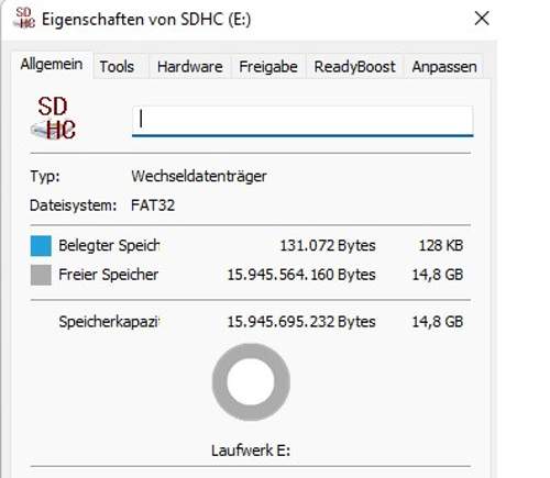

Ich habe auch eine 16GB SD-Card, jedoch werden nur 14,8 GB angezeigt. Warum?
Wenn ich dann die folgenden Dateien lösche nimmt mein Tiguan die NAVI SD-Card nicht an.
\maps\00\cfg\mapcfg die nicht benötigten Marken
und unter:
\maps\00\sds die nicht benutzten Sprachen
Sd-card
Zur geringeren Speichergröße habe einen Artikel auf Wikipedia gefunden:
Der PC zeigt nicht GIGA sondern GIBI Bytes an, bezeichnet GIBI bytes jedoch als GIGA bytes. Somit werden vom PC nur 14,8 GB angezeigt. Der Stick hat sehr wohl 16GB. Das sind umgerechnet halt 14.8GiB.
Original 16GB Karte, alle nicht benötigten Daten gelöscht (sind dann noch 14,7GB) und passen auf die Karte (14,8GB).
