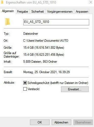

Servus,
@fwcruiser ,
bei mir ist es noch mehr 🙂
Bild Software
Das liegt an der Checksummen Textdatei "1810_MP211-1247.x_EU-AS.md5sum.txt" mit exakt zusätzlichen 613.269 Bytes, welche parallel zum maps Ordner mit entpackt wird. Die benötigt man aber auf der SD Karte nicht, nur den maps Ordner. 😉
Genau
Sind exakt 5888 Dateien 🙂
Richtig. 🙂
