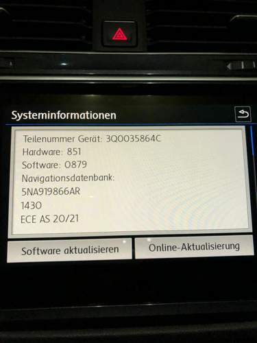

Guten Morgen, meiner ist Auslieferung ab Werk Juli 2020. Da müsste doch die neueste Software aufgespielt sein,Oder?
Kannst doch selbst nachschauen.
Meinst Du Software Version oder Navigationsdaten?
Bild:
Discover Media:
SW ist bei der letzten Inspektion (vor ca 6 Wochen) aktualisiert worden, sollte also aktuell sein,
Navidaten sind noch die vorletzten (ECE 20/21)
Werd ich diese Woche aktualisieren.
Navi
Navigationsdaten meine ich.
