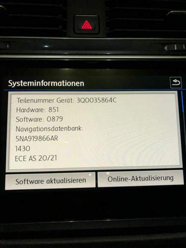

Die Datei lautete "EUR_5PR041_FCT3WS-201F0_Offline_Update_USBfix2.tar"?
USBfix2 sagt mir, dass es wohl vorher Probleme mit USB-Sticks gab...
Auf dem Stick sollten viele Verzeichnisse im Root vorliegen.. siehe Bild, nicht nur eines.
Mein Stick ist FAT 32 formatiert. In der Anleitung steht nix von NTFS.
Die Datei ist für den Tiguan ab 2020. Zip Datei:EUR_4PRO31.FCT3WS.19144_Offline Update
Du hast wirklich MJ2021?
Auf der VW-Seite gab/gibt es einen Fehler, es gibt ab 2017/2019 und ab 2021!
Ansonsten ist Deine Karten-Version ist schon 1/2 Jahr alt.
Die aktuelle Version lautet "EUR_5PR041_FCT3WS-201F0_Offline_Update_USBfix2".
Hast Du MJ2020, dann ist "DiscoverMedia2_EU-AS_1520_V13" die richtige Datei, aber dann auf die VW-SD-Karte entpacken.

Hallo.
Zwei Fragen, die vielleicht schon x-mal gestellt und beantwortet wurden, ich aber im Heuhaufen nicht finden konnte.
(1) Ist es problemlos möglich "down zu graden"? Ich benötige ganz Europa Variante 1 nicht und wäre mit Variante 4 vollkommen glücklich.
(2) Muss man zwingend mit 7-Zip entpacken, oder tut es das Mac OS onboard Tool auch.
Danke - M.
1) ja
2) probiere es doch einfach mal ;)
