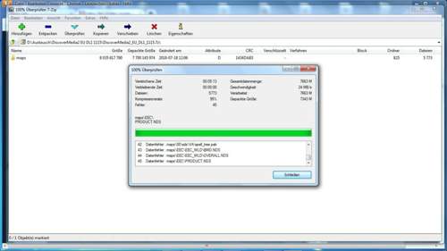

@zaluskoski schrieb am 3. Dezember 2018 um 15:59:09 Uhr:
Die Ursprungsvariante ist zurück.
Die ebenfalls zurückgekehrte Variante 4 hat jetzt immer noch Datenfehler in der Archivdatei. Waren es zuvor an die 65 Fehler, sind es nun "nur" noch 45. 😰 😮 🙄
Trauerspiel.
EDIT:
Sollgröße maps Ordner lt. Archivdatei: 8.035.617.790 Bytes, Istgröße maps Ordner nach dem Entpacken: 6.339.253.587 Bytes, Rest fehlt wg. Datenfehlern.
Variante4
Ich meinte die Variante 1, also die Alte von 03.04.18 Europäische Länder, diese ist wieder da, jetzt gibt es zwei Varianten 1, ( Kopfschütteln )
Ja, so war es doch zuvor auch, als der ganze "Heckmeck" (= "unnötige Umstände"😉 angefangen hat.
Habe mir deshalb auch wieder die Variante 4 angeschaut, die nun auch zurück ist (war zwischenzeitlich ja verschwunden). Neues Ergebnis siehe oben.
Die Ursprungsvariante ist von April 2018... wer soll das noch verstehen....und das für ein teures Navi
@fwcruiser,
ich hab mir jetzt eben mal die Variante 4 für das DM 2016 gezogen. Hab es mit WinRar ohne Fehlermeldungen entpacken können. Die entpackten Ordner scheinen in Ordnung. Testen kann ich das erst am WE.
Wenn dem so ist, sollte VW aber nicht die Verwendung von 7-zip empfehlen. 😁 😉
Die Endung .7z lässt auch darauf schließen, dass mit 7-zip gepackt wurde. Ich verwende zum Entpacken die aktuellste verfügbare 7-zip Version. Muss mir das noch einmal genauer anschauen.
@Malta11
Vergleiche, ob die Größe des entpackten "maps" Ordners (Variante 4) = 8.035.617.790 Bytes beträgt.
@fwcruiser schrieb am 3. Dezember 2018 um 20:37:11 Uhr:
Alle Wetter! Variante 4 noch einmal neu heruntergeladen und jetzt keine Datenfehler mehr in der Archivdatei! Dateigrößen beider von mir heruntergeladenen .7z Dateien sind gleich.
Ich nehme alles zurück. Da war ich beim ersten Mal vermutlich zu früh dran mit der Downloadaktion. 😁
(sorry für Doppelpost)
Jepp, kann ich bestätigen, der maps-ordner hat exakt 8.035.617.790 Bytes.
