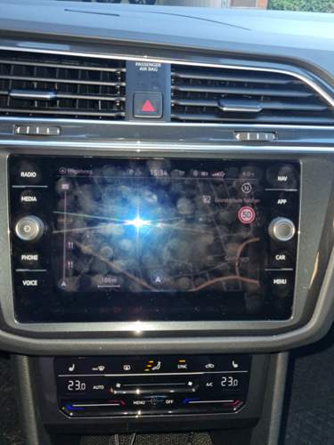

Hallo Fachleute!
Mein Problem ist, ich kann mein Navi nicht updaten.
Laut Beschreibung muss dazu vom Rechner eine neue Karte abgeladen werden und dieser Stick soll dann im Wagen über den USB aufgespielt werden.
Bei mir funktioniert das nicht, weiß jemand einen Rat.
War bei meinem VW Händler, der ist auch sprachlos!
Würde mich über Beiträge freuen.

Wenn du uns jetzt noch verrätst, um welches Navi es geht könnte dir evtl. geholfen werden.
Soweit ich weiß geht das mit einem USB- Stick gar nicht.
Für das Discover Media brauchst du eine 32GB- SD- Card mit einer CID, die vom Navi akzeptiert wird.
Für das Discover Pro brauchst du eine beliebige 64GB- SD- Card.
Anbei die Update- Anweisungen von der VW- Homepage
https://www.myvolkswagen.net/.../discoverMediaGen2-de-202419.pdf
https://www.myvolkswagen.net/.../discoverProGen1Gen2-de-202419.pdf

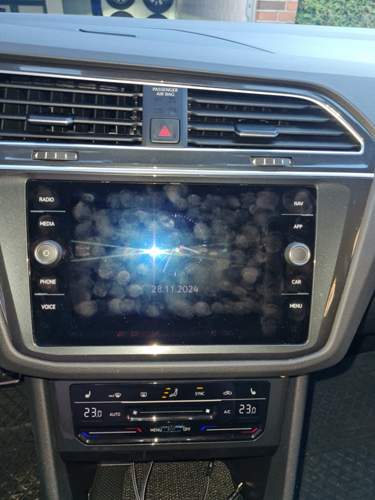

Ich weiß nicht genau wie das Navi heißt, schicke ein Bild in der Hoffnung das es hilfreich ist.

Müsste ein Discover Media sein.
Dann lies mal hier weiter.

Eine SD Karte kann ich nicht benutzen, es gibt keinen SD Karteneinschub!
[Von Motor-Talk aus dem Thema 'Navi updaten' überführt.]
Im Handschuhfach auch nicht?
Nein, steht auch in der Bedienungsanleitung drin, nur über SD Karte.
Ist doch eindeutig ein MIB 3 somit nix mit SD Cards sondern USB-C
Wurde schon x-fach diskutiert und erklärt.
USB Stick einstecken, passiert im Hintergrund, du merkst nix davon, außer nach einer Zeit, dass sich das Datum der Navi-Datenbank geändert hat.
