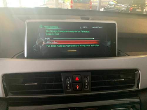

Hallo Ihr Profis,
habe auch das Update versucht, bin aber irgendwie gescheitert. Der Ordner auf den Stick (32 GB, FAT-Formatierung) heißt Road Map EUROPE Wax 2020-3 und hat 3 Unterordner? Den habe ich dann in den Anschluss der Mittelkonsole gesteckt , aber nix ist passiert.
Hat jemand von euch einen Tipp bezüglich eine möglichen FehlerS?
Vielen Dank vorab.
Ach ja, X1 09/2017 mit kleinem Nabi, also innerhalb der 3-Jahresfrist für Umsonst-Update
Wie hast Du die Dateien auf die Speicherkarte? Normal geht das mit dem Downloadmanager und normal kommt dann automatisch der Hinweis, dass ein Kartenupdate zur Verfügung steht. Entweder noch einmal auf stick entpacken, nochmal downloaden und entpacken oder evtl. einen anderen Stick benutzen. Sonst fällt mir momentan nichts ein.
Oder Du schaust mal im Navi mit der Optionentaste, ob man da bei Version irgend etwas manuell anstoßen kann.
Wird der Stick erkannt, wenn Du da z. B. mp3 droben hast?

Oaky - Danke erstmal. Probiere am WE einen anderen Stick den kompletten Prozess aus und melde mich dann.
Doch noch eine Frage: Ich arbeite mit IOS (Apple). Wie habt Ihr den Stick formatiert: FAT, exFAT, FAT32, ....?
FAT32 oder NTFS
FAT32
Ich bevorzuge auch FAT 32.

Die Formatierung erfolgt mit Mac OS (!), im Format MS-DOS (FAT) oder ExFAT, jeweils als GUID-Partitionstabelle.
Funzt beides.

Ich hab das Update gestern ausgeführt. Nach ca. 25 min war es aufgespielt.
Ich habe diesen
USB STICK
benutzt. Es ging alles reibungslos.
Guten Morgen,
es hat alles wunderbar funktioniert 🙂.
Danke für die Hinweise
