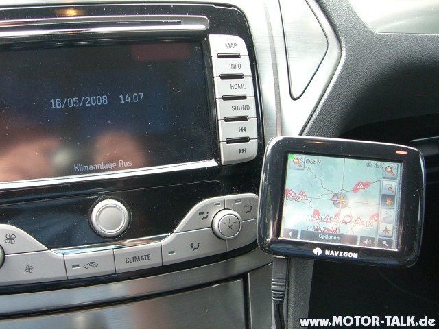

und noch mal mit reality view ...

schön dass es dir gefällt. bei dem navigon war nicht nur dieser lange arm (halterung) dabi sondern eben noch so eine runde scheibe die man sich wohinkleben kann.
da die kleine fläche bei den amaturen sehr schief ist habe ich es mit silikon reingeklebt und es hält bombig!
2. sieht man das schwarze ding kaum - und alle anderen gäste im auto glub ich garnicht!
ich mach dir bei zeiten mal genauere fotos , wenn du willst!
lg aus wien

hi robert!
glaube das passt hier mehr zum thema als bei den fotos vom neuen mondeo, oder?
hier nun die fotos - UND ja, die platte war mit der halterung beim navigon 5510 dabei.
ich glaube nur das 2100 hat die kleine halterung!
lg
noch eines ohne halterung
und das letzte - kennst di jetzt aus?
lg
