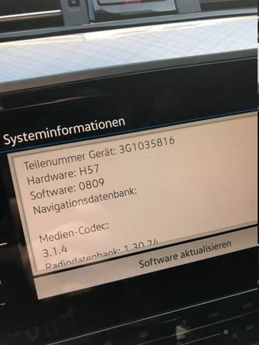

am Donnerstag habe ich meinen Passat GTE in Wolfsburg abgeholt.
Seit gestern startet das Navi nicht mehr - es wird angezeigt "Navigation wird gestartet"
Ein Reset über den Ausschaltknopf bringt keine Änderung, ich habe auch schon die Sicherung des Infotainments entfernt, ebenfalls ohne Erfolg.
Der Freundlich hat erst einen Termin in 4 Wochen !!!
Hat jemand eine Idee ob und wie ich das Problem selbst lösen kann?
Vielen Dank und viele Grüße
Stefan

Themenstarteram 21. August 2022 um 8:31
Hallo Christian,
vielen Dank für Deine Antwort - Software ist die Version 0809 siehe Anhang.
Viele Grüße
Stefan
Updates werden keine angezeigt.....

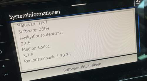

Hab die selbe HW und SW (Abholung vor einem Monat) - allerdings wird bei Dir keine Navidatenbank angezeigt. Scheint also so, als ob die Kartendaten fehlen....sehr merkwürdig....
Navidaten Version
Offensichtlich fehlt da was...ich würde mal deinem Freundlichen Druck machen.....
Hat deine Unit Internet? Globus hell?
Vielleicht hilft es ja sich die Navidaten manuell von VW als offline update runterzuladen und zu installieren...
