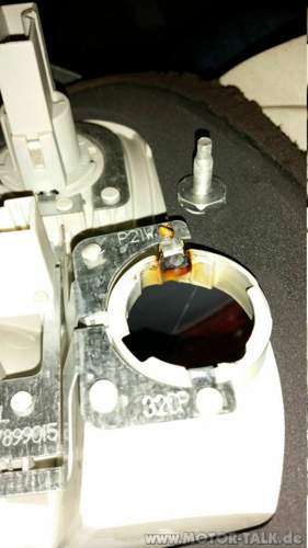

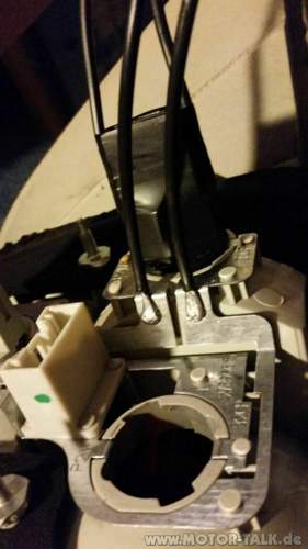

Ich hatte letztes Jahr auch regelmäßig die Meldung, dass mein Bremslicht ausgefallen war, und die kam und ging im Minuten-Rhythmus. Der Grund war ein schlechter Kontakt am Rücklicht, der einen großen Widerstand verursachte, so dass das Messsignal nicht mehr durch kam. Gleichzeitig floss ein sehr hoher Strom, dass der komplette Kabelstrang warm wurde. Nachdem ich den Kontakt mit einem Kabel anders geschlossen hatte, war die Fehlermeldung und das warme Kabel weg.
Möglicherweise kann das auch die andere Elektronik stören....
Steckkontakt im Bremslicht
