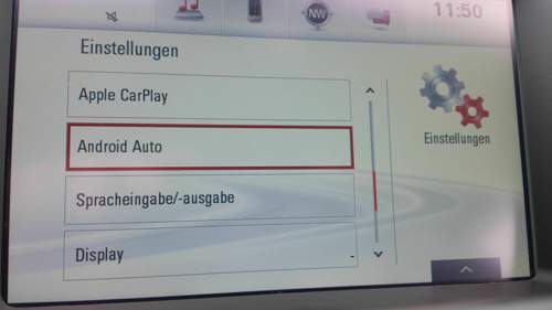

android auto wurde bei mir heute installiert.
das auto war von 8:30 bis 11:45 in der werkstatt.
lt betriebsleiter soll es funktionieren, es zeigt auch android auto an und läßt sich verbinden. rest wird nächste woche mal getestet!
ich hatte einen gratis leihwagen ( den vom betriebsleiter - astra sport tourer mit automatik und vielen schnick schnack).
das update kostete mir keinen cent - ich soll nur bei gelegenheit bescheid sagen, wie es funktioniert.
mein insignia war der erste, der das update bekam, vorher hatte er auch nur einen astra wo er es drauf gespielt hatte.
lg reini
ps: werde nächste oder übernächste woche berichten was das android auto mit meinem samsung s4 mit android 5.0.1 kann!

Sodele, ich habe seit gestern auch endlich meinen ST und die Option Android Auto war vorhanden. Ich habe die Handyhalterung als option mit dabei.
Aktuell habe ich es aber noch nicht geschaft das sich mein Handy mit dem Navi 900 per Android Auto verbinden lässt. Bluetooth war zu diesem Zeitpunkt bereits aktiv.
Habt Ihr da noch ideen und/oder Lösungsansätze?
Handy ist ein Motorola X Play mit Android 6.0.1
Ähm ja, in dem du ein Kabel verwendest. Oder wie ist die Aussage mit der Bluetooth-Verbindung zu verstehen?
@neonmag schrieb am 27. Juli 2016 um 08:43:42 Uhr:
Das Kabel ist natürlich eingesteckt ;-)
Ok 😉 Android Auto App auf dem Smartphone ist installiert?
@neonmag schrieb am 27. Juli 2016 um 08:47:34 Uhr:
Jep, ebenfalls installiert.
Und das Handy ist auch mit der USB-Buchse in der Mittelarmlehne verbunden? Weil der Adapter ist nur zum laden, glaube ich.
