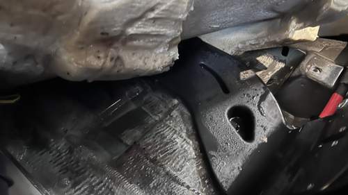

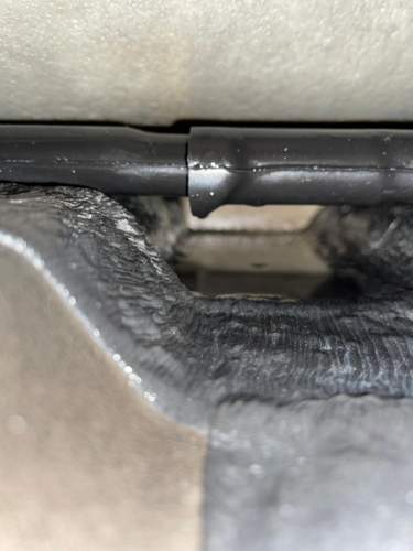

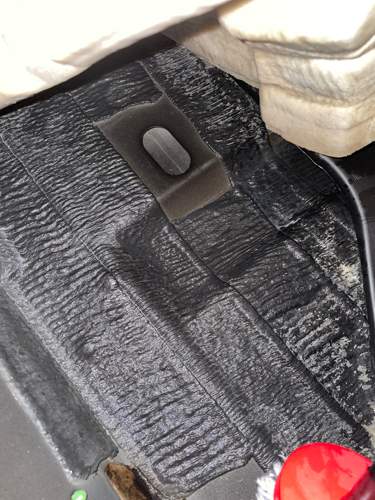

Ich habe in meinem Auto hinten rechts im Fußraum Wasser stehen ich habe den Teppich angehoben und das Wasser schon etwas aufgesaugt. Ich gehe mal davon aus das es durch die Lüftung kam denn die Abdeckung im Motorraum darüber war nicht richtig zu vielleicht ist Wasser beim waschen reingekommen, zumindest hoffe ich das es das war und nicht was anderes.
Zu dem Bild
Man sieht ja hier eine Öffnung da war eine Abdeckung oben die ist ganz leicht runtergegangen die war einfach geklebt jetzt frage ich mich was ist da drinnen? Da war nämlich auch Wasser kam es von dort raus oder ist es von dort reingegangen und was ist das überhaupt?
Danke schonmal für die Hilfe mach mir permanent einen Kopf darüber

das Wasser kommt vorne aus den Radkästen. Du musst die Radhausschalen ausbauen und die Gummistopfen neu abdichten. War bei meinem C8. Dadurch läuft es durch die Schweller hinter den Beifahrersitz. Bekanntes Problem bei C8.
Bei wurde es auf Kulanz von Audi übernommen. S6/ Bj. 2019
@airstreamguy schrieb am 16. März 2025 um 11:48:40 Uhr:
wie bei mir damals.
Aber nicht lange Zeit lassen, sonst fängt der Teppich an zu gammeln und muss auch noch raus
