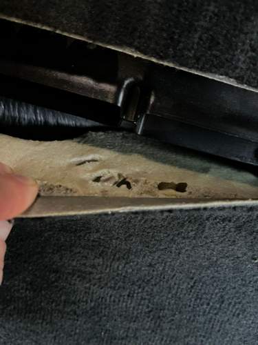

ich habe bei meinem A6 C8 (2019) festgestellt, dass sich hinten links auf der Beifahrerseite unter dem Teppich Wasser sammelt. Der Teppich ist spürbar feucht, teilweise richtig nass.
Ablaufkanäle an der Tür konnte ich noch nicht prüfen. Hat jemand von euch das Problem schon mal gehabt oder eine Idee, woher das kommen kann?
Bin dankbar für jeden Tipp – bevor ich alles zerlegen.

Bekanntes Problem. Es ist meist auf einen fehlerhaft versiegelten Stopfen im Längsträger zurückzuführen, dadurch kann Wasser aus dem vorderen Radhaus eindringen. War ein Serienfehler:
