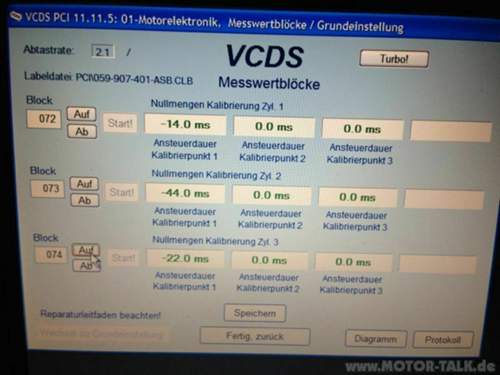

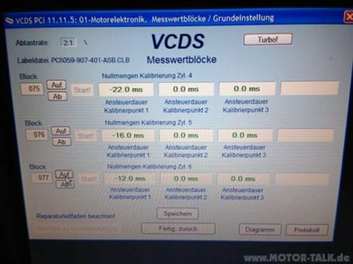

ich hoffe jemand kann mir sichere Informationen zur meinen Werten der Düsen sagen.
Sind die Düsen in ordnung?
Alex
Duesenwerte01
Duesenwerte02
Ich glaube das gehört hier nicht in den Thread. Aber um deine Frage zu beantworten. Zylinder 2 ist der Injektor bald fällig. Grenze ist bei -45.
Zylinder 2 kannst du als defekt abstempeln. -45 ist der Grenzwert. Die anderen sollte man weiter beobachten und regelmäßig auslesen und gucken in welche Richtung die sich verändern.
An deiner Stelle würde ich nur Zylinder 2 tauschen wenn es geht mit gleicher Endung des injektors. Und beobachte mal deinen Ölstand ob da sich was tut.
