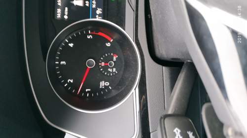

Hi, ist zwar nichts weltbewegendes, aber es nervt! Bei mir steht die Nadel der Kühlmittelanzeige nicht mittig, wenn das Auto auf Betriebstemperatur ist ( eine Nadelbreite links). Laut Freundlichen "State of the Art"!
Hat das noch jemand von euch und vielleicht auch repariert oder ersetzt bekommen?

Hier gehts um eine Nadelbreite, da sprechen wir von wenigen Millimetern. Das ist normal und bei fast allen VW Kombiinstrumenten so.
Hängt damit zusammen, dass man leicht versetzt sitzt und somit auch das VW Logo am Lenkrad nicht exakt vor der nase hat. Wenn man seinen Kopf genau mittig legt zum Lenkradlogo, dann steht auch der Zeiger auf 90°

@Mertinho : Und glaubst du echt, dass ich das nicht gemacht habe?

Gerade bei der 90 °C-Position, an der er von VW gewollt Pause macht, hat die Position des Zeigers mit dem Verhalten den Temperaturgebers genau nichts zu tun. Wenn also das Wie-Festgenagelt-Stehen dort noch klappt, kann der Meister den Sensor kontrollieren oder auch austauschen bis er schwarz wird, es wird nicht das Geringste ändern.
Wenn diese spezielle Position wirklich nicht sauber erreicht wird, wurde entweder die Zeiger-Position beim Hersteller des Kombi-Instruments schlecht kalibriert, oder es hat seitdem etwas die Kalibration versaut.

Wie man auf dem Foto jetzt sehen kann, ist es sogar weniger als das.
Steht eh auf 90
