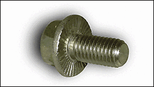

Also hab ich was geändert,... man kann von unter dem Sitz 4 der 6 Schrauben durch die original Löcher fummeln und so an den Original Bestimmungsort bringen.
Die Opel Schrauben sind M5 Schrauben, die Löcher im Sitz (Unterseite Minimum ~+M6). Hierzu habe ich mir im OBI jetzt M5 Muttern gekauft. Der Metallkäfig der Schublade wird von mir jetzt an den Schraubenlöchern aufgebohrt auch auf +M6 so das die Gewinde der M5 Schrauben locker durchrutschen und dann mit Muttern fixiert werden...
Das fummeln ist der größte Aufwand. Stabiler sollte es mit 4 Schrauben + 4 Muttern auch sein da beim echten Einbau nur das dünne Blech von der Schubladenhalterung (~1mm) die sechs Schrauben hält.
Die Probleme die ich noch sehe sind:
evtl. drehen sich die Schrauben beim Muttern festziehen mit.
(Schrauben mit mini Punkt per Kleber fest setzen)
Metallkäfig + Schrauben an der Kunststoffführung befestigen.
Da sollten nur die hinteren ein Problem werden,
Könnte ich aber mit einer Rohrzange und einem Bit (TX25) lösen.
für diesen Zweck gibt es selbstsichernde Schrauben und Mini-Ratschen,
die mittlerweile auch bezahlbar sind. (siehe Bilder)

So erst mal, die News zur Schublade:
Sollte jemand körperlich an Herzen oder Blutdruck leiden.... lass es beim Opel Händler machen.
Ich habe die Schrauben wieder raus geholt und alles erst mal auf Anfang wieder gebastelt.
So also nochmal neu.:
1. Sitz vor schieben...
2. Handylampe an (Akku voll, dauert ne Stunde)
3. Metallgestell aufbohren auf M5 + (so das die schrauben mit 1mm spiel durchgehen)
Das hier kaufen:
http://www.ebay.de/itm/301331955443?...
4. Durch Metallgestell Bohrungen durchstecken.6 x Clips Richtung Himmel, Kopf zum Boden. Stifte raus nehmen aus Kunststoffclip
5. Metallgestell unter Sitz
6. Handschuhe an
7. Clips mit ein wenig Gefühl und Druck in Löcher an der Unterseite vom Sitz drücken.
8. Plastikstift zum fixieren "verdübeln" in den Clip einführen.
9. Kunststoff Schubladenbox "reinrütteln" unter dem Sitz.
10. Torx TX25 Schrauben mit kleiner Ratsche in vorgesehene Löcher schrauben...
11. Schublade reinschrieben in die Schubladenbox unter dem Sitz.
fertig... die Plastikclips halten normal den Schweller beim Mercedes und sollten somit 3 kg/6 = 0,500Kg locker packen. Kein Krach mehr, einfacher als die Schrauben scheiße und nur 2 h Arbeit.
