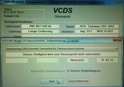

Dieses 7N0 907 530 AG / SW1634 Gateway habe ich soeben mit dem File 7N0907530AN_1642.sgo auf Version 7N0 907 530 AL /SW1642 aktualisiert.
Das Update hat wunderbar funktioniert, ABER!
Wenn ich jetzt im Gateway über die Stellglieddiagnose im Kanal 17 den Extended Can testen möchte, kommt die Meldung "Stellglied vom Steuergerät nicht unterstützt". Leider lässt sich, über die lange Codierung, der Extended Can auch nicht aktivieren. ( ändere ich den Wert auf 1, kann ich diesen nicht abspeichern ... )
Bevor ich mir nun ein neues Gateway kaufe, frage ich euch. 😉
- Mein Gateway unterstützt definitiv kein Extended Can? ( eventuell noch mal flashen ... )
- Welches aktuelle 7N0 907 530 Gateway unterstützt definitiv Extended Can ( Index, Softwareversion ...?)
Vielen Dank vorab für die Hilfe!

Falls Dein GW den ExtCAN hätte, wäre es nach dem Flashen ein AN geworden.
Okay, ich danke dir!

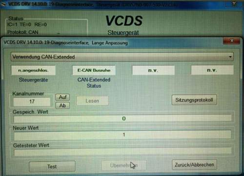

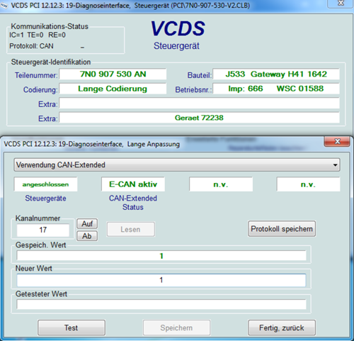

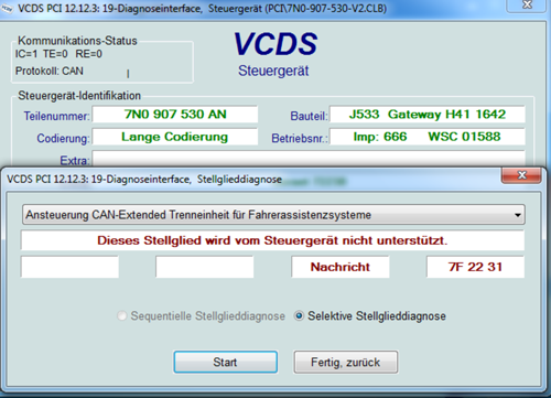

ich habe heute das neue 7N0 907 530 Q Gateway eingebaut.
Entweder hat der Vorbesitzer schon mal ein Softwareupdate durchgeführt oder es war ab Werk schon auf
7N0 907 530 AN mit SW.1642 geflasht.
(müsste eins der letzten Q sein, denn Produktionsdatum ist der 25.03.2012)
Alle Codierungen und die Verbauliste habe ich von meinem alten 7N0 907 530 AG "AL" übernommen.
Wie erwartet war die Müdigkeitserkennung im FIS Auswahlmenü verschwunden.
Diese habe ich aber mit dem VCP Patch wieder aktiviert bekommen.
Mit VCDS konnte ich über die Lange Anpassung im Kanal 17 die Option "Verwendung CAN Extended" aktivieren.
Was mich aber wundert, dass über die Stellglieddiagnose dieses Stellglied nicht unterstützt wird.
Ist das normal mit der Stellglieddiagnose?
Grund für den benötigten Extendend CAN ist die Nachrüstung einiger Assistenten wie z.B. die Verkehrszeichenerkennung.
Die neue Frontscheibe mit der Kamera bekomme ich erst in der nächsten Woche, deshalb ist der Praxistest aktuell nicht möglich.
Es wäre nett, wenn mir jemand bestätigt, dass die Meldung in der Stellglieddiagnose normal ist.
Danke schon mal.

Das Trennrelais gibts beim B7 doch gar nicht mehr....
@Masterb2k
ich fahre zwar einen 2013er Tiguan GP, aber die Technik ist bis auf einige Ausnahmen mit dem Passat B7 identisch.
Also passt das mit dem Extendend CAN und die Stellgliedgeschichte kann ich ignorieren?
@Masterb2k schrieb am 10. Januar 2015 um 16:33:10 Uhr:
Ich hätte genau so gut sagen können, das Trennrelais gibts doch beim Sharan II nicht...
Das ist das Trennrelais für den Antriebs-Can des ACC.... ist beim B7/Tiguan GP/Sharan II etc aber am Ext.Can... und dieses Relais gibt es nicht mehr.

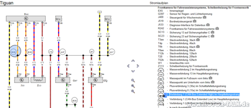

Eine Sache muss ich aber selbst noch in Sachen Nachrüstung der Verkehrszeichenerkennung korrigieren. 😉
In einem Beitrag oben steht, dass PIN 3 (Kamerastecker) nach PIN 17 (Gateway) = Extended Can Low geht ...
Das ist stattdessen Extended Can High! ( siehe Anhang )
Mein Fahrzeug hat Extended Can. Hab in unter Anpassung im Steuergerät 19 geschaut und da ist Ext. Can aktiviert. Leider liegt aktuell nur Can an der Kamera an.
in diesem Fall siehts ja gut aus. Hier die Pinbelegung
Pin 1 + von SC4
Pin 2 Masse
Pin 3 Extended Can Low (vom Diagnose Interface Pin 17)
Pin 4 Extended Can High (vom Diagnose Interface Pin 7)
Pin 6 + Scheiben Heizung
Ich empfehle dir eine Kamera mit Software Rev. D zu organisieren, da diese zusätzliche Verkehrszeichen erkennt. wenn Du Glück hast bekommst Du eine von einem CC, dann kanst Du dir auch die Kalibrierungs kosten von ca 400 € sparen. Ein Firmware Update ist schwierig zu bekommen, da der Freundliche nur Updaten kann was hinter der FIN bei VW hinterlegt ist.
Viel Spass beim einbauen.
Stromlaufplan-extended-can

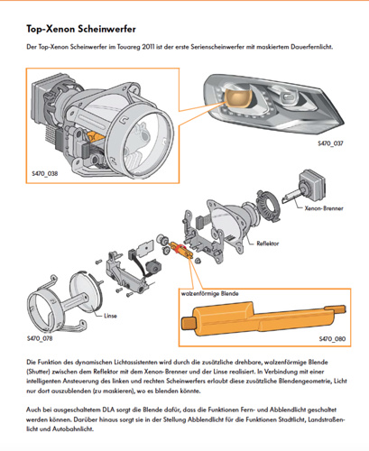

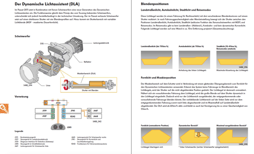

in Sachen DLA Nachrüstung bin ich nun auch fertig. 🙂
Falls jemand, mit A5 Kamera, den Umbau im Passat B7, CC, oder Tiguan realisieren möchte:
Ablauf, Umbau:
1. - DLA fähige Xenon Scheinwerfer besorgen und einbauen.
2. - am Steuergerät für Kurvenlicht und Leuchtweitenregulierung (J745)
Stecker T26b / PIN 3 = Extended CAN "Low" an Gateway T20 / PIN 7 legen.
---- am Steuergerät für Kurvenlicht und Leuchtweitenregulierung (J745)
Stecker T26b / PIN 2 = Extended CAN "High" an Gateway T20 / PIN 17 legen.
( Wichtig! Die alten Kabel an Gateway Pin 3 und Pin 2 trennen, da nur noch der Extended CAN Bus darüber läuft )
3. - die Codierung:
in Adresse 09: Zentralelektrik (J519)
Byte 11, Bit 3 aktivieren
Byte 29, Bit 3 aktivieren
in Adresse 55: Leuchtweitenreg. (J745)
Byte 3, Bit 4 aktivieren
Byte 4, Bit 2 aktivieren
Byte 4, Bit 6 aktivieren
in Adresse A5: Frontsens. Fahrerass.-Syst. (R242)
Byte 2, Wert 02 "DLA" eingeben.
Infos zur Mechanik, siehe Anhang. ( Admin's, bitte den Anhang löschen, falls es Probleme in Sachen Copyright gibt ... )
