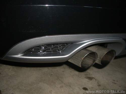

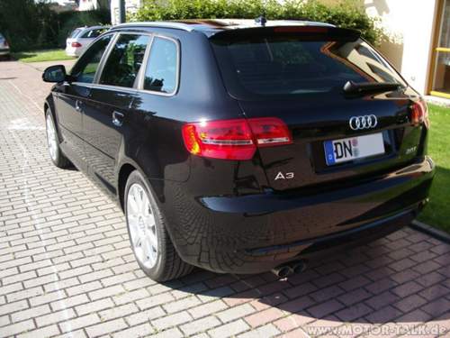

hier mal fünf Fotos von einem Mj. 2009 nach dem Umbau von Standart auf S-Line Heck.
Gruss, >1<
Edit:
Es sind 4 Schrauben an dem alten Heckansatz zu lösen. An den Außenseiten je eine Kreutzschlitzschraube und im mittleren Bereich zwei Torx Schrauben (T20).
Wenn alles reibungslos läuft ist der Umbau in ca. 30 Minuten erledigt. (ohne Abbau des Stossfängers ...) Auffahrampen und eine Taschenlampe sind dafür zwingend erforderlich.
Das Alu Hitzeschutzblech lässt sich für den Umbau leicht wegbiegen.
Beim Einbau unbedingt den Heckansatz oben mittig als erstes einschieben und nach außen weiterarbeiten! Wichtig ist, dass die flachen Längsstege neben den "Einrast-Nasen" über die Längsstege des Stossfängers gehen. Eventuell die flachen Längsstege leicht nach oben biegen damit alles leichter inneinander gleitet. (betrifft nur die obere Mitte ...)
Ich habe leider erst außen angefangen und musste deshalb alles zweimal durchführen.
Kostenpunkt für alle Teile, mit Steuer 192,03 Euro (Stand März 2010)
8P0 807 434 F 1RR Diffusor platinumgrau S-Line
8P0 807 819 A 01C Abdeckung Diffusor links (Doppelrohr)
8P0 807 820 01C Abdeckung Diffusor rechts
8P0 807 824 01C Abdeckung Abschleppöse
8P0 807 833 A 01C Abdeckung Diffusor Mitte
002

@diogenes84
>1< hat Bilder eingestellt.
Prinzipiell ist die Nachrüstung nicht schwierig. 2 Schrauben und an der Heckstoßstange losmachen und dann den Einsatz ausklipsen. Jedoch empfehle ich die Heckstoßstange dafür abzunehmen, es kommt deinen Händen zugute :-)
Hatte sie nicht abgemacht und es war doch schon ein sehr großes Gefummel , da hinter der Stoßstange nicht wirklich viel Platz ist teilweise.
ich habe das Heck nicht abgebaut.
Es ist schon etwas enger, aber mit Auffahrrampen bzw. einer Hebebühne geht es ganz gut.
Anbei noch einige Bilder vorher/nachher und mit/ohne ESD-Blende.
Viele Grüße
biglo
70heckstandard
70hecksline
Ohneendrohrblende1
