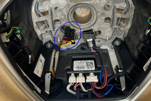

Ich rüste jetzt das Lenkrad mal nach.
1x Lenkrad mit Lenkradheizung - Bild 1
Ob das Lenkrad beheizt ist erkennt man an diesem Kontakt mit dem Gelb Braunen Kabeln.
Hab mich für die Version entschieden. 4k0419091bm

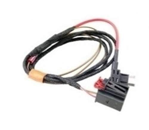

1x Kabelsatz- Bild 2
Kabelsatz ist relativ überschaubar. Zwei Kabeln führen einmal zu der Sicherung 10A im Sicherungskasten links neben der Fahrertür und einmal zur Masse irgendwo anklemmen.

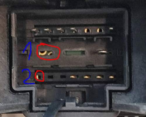

1x Lenksäulenelektronik - Bild 3
1x Lenkstockkombinationsschalter - Bild 3
Das Teil scheint als eine Einheit zu geben. Etka hat leider keine genauen Informationen über die Ausstattung, obwohl es eine Teilenummer ist. Genau gesagt 4N0907129xx. Es besteht ja aus mehreren kleinen Teilen. Blinker, Wischer, Tempomat, Schleifring und die Steuereinheit. Je nachdem, was das Auto hat, unterscheidet sich die Schalter.
Bei mir ist 4N0907129AJ verbaut und das Bild 3 zeigt, wie die Belegung sein sollte. Hoffe zumindest. Habs noch nicht zerlegt. Für die Heizung sollten die beiden Pins belegt sein. 1 sollte Plus und 2 die Masse sein. Ich gehe davon aus, dass alles andere mindestens gleich sein sollte.
