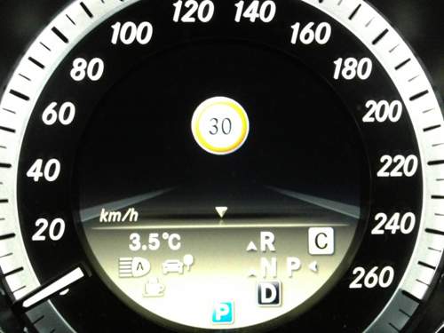

So mal wieder was Neues für alle die gern Schrauben.
Habe mir ein Farb-KI besorgt.
Teilenummer A2129004113, das ist für den Diesel/Avantgarde
Der Einbau ist relativ einfach.
Es mus die Zierleiste über der Headunit enfernt werden, der Luftaustritt auf der Fahrerseite und die Verkleidung um das KI (ist nur geclippt).
KI ist mit vier Schrauben fixiert, Torx.
Dann Stecker lösen und auswechseln.
KI startet nach einschalten der Zündung, muss aber codiert werden.

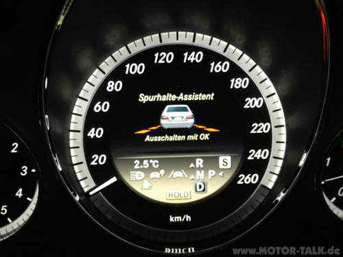

Bei mir funktioniert alles bis auf den Spurhalteassistent, denke aber mal ich benötige wieder eine neue Software, es scheinen nicht alle Menüs in XENTRY angezeigt.
Aber damit kann ich erstmal leben.
Sieht einfach toll aus, sogar die Verkehrsschilder werden in Farbe dargestellt.
Bilder im Anhang.

Nein, das "zweifarbige" sind nur die Warnhinweise. Das echte Farbdisplay ist ein echtes display und schaut DEUTLICH besser aus...
Nicht farbig genug?!😁

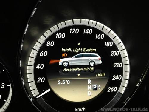

Ich weiß, ich bin pingelig - aber man könnte Fahrzeugfarbe oder wenigstens die Form noch anpassen. Farbe mag wegen Ablesbarkeit kritisch sein (wenn vermutlich auch vom Designer lösbar), aber eine Opa-Limo im Lifestyle-Kombi zu zeigen... 😉 Ok, wenigstens die Tröten sind dran.
Dann schau doch alle Bilder an.
Hier mit KOMBI Seitenansicht.
Man kann ja alles wieder kleinreden.
Ist halt nicht klallig bunt, sondern halt Mercedeslike.
Img-0580
Img-0578
Ist doch kein Kleinreden - ich fand nur eine Limo-Ansicht im Kombi komisch. Nicht kritisch, aber eben verwunderlicherweise mercedes-unlike unpassend.
Danke für die anderen Bilder - jetzt wo Du sie zeigst, kann ich sie auch sehen. 🙂 Als Apple-Jünger muss ich sagen: sehr chic, besonders die Spiegelung.
So hab nun bei meinem 350ger aus 11/2009 auch ein farbiges KI.
Alle Ansichten zeigen eine Limo ;-) und alles sieht super aus. Alle Assistenten funktionieren wie gewohnt.
Lediglich die akustische Schließrückmeldung funktioniert nicht obwohl Sie aktivierbar ist.
Ist aber kein wirklicher Verlust, da das die Nachbarn eh nur unnötig nerven würde.
