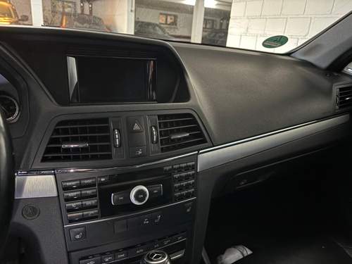

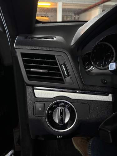

Ich habe eine Frage zum Ausbau des KI am E250 Cabrio
Alle Anleitungen beschreiben immer den Ausbau der Lüftungseinsätze links und in der Mitte.
Das Amaturenbrett scheint beim Cabrio aber etwas anders zu sein.
Kann ich mir diesen Schritt ersparen?
Chri
Hat sich erledigt.
Man braucht tatsächlich die Lüftungseinsätze nicht ausbauen
