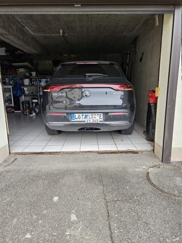

Könntet Ihr bitte mal von Euren Nachrüstungen Bilder posten? danke!
So sieht es bei mir aus. Könnte eleganter sein, stört mich aber nicht.
Eqc
Was hat sich der Nachrüster denn dabei gedacht, so eine unförmige Öffnung in die Schürze zu sägen?
Vermutlich haben sie eine Schablone. Vom Werk aus sieht das Loch ähnlich aus.
immerhin im Unterschied zum Original nahezu mittig, der Ausschnitt. :-)
Wollte meine auch beim bekannten Nachrüster einbauen lassen, hab mich aber 5 min vor Einbau dagegen etschieden und meine selbst nachgerüstet. Original elektrisch mit Elektrosatz,Schalter für Kofferaumdeckel, Sicherungskasten, Schrauben, Klipse etc. auf Kleinanzeigen(ca. 1500€). Mit Selbst Einbau und Steuergeräte aktuallisieren etwa 2.200€. Die Schürze ist vorgestanzt nur noch nachschneiden, fertig. An den Ausschnitt gewöhnt man sich.
