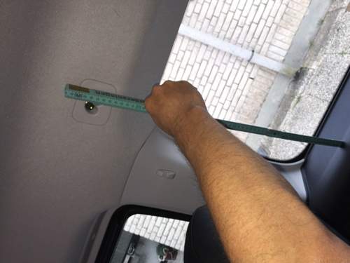

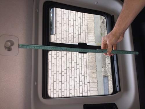

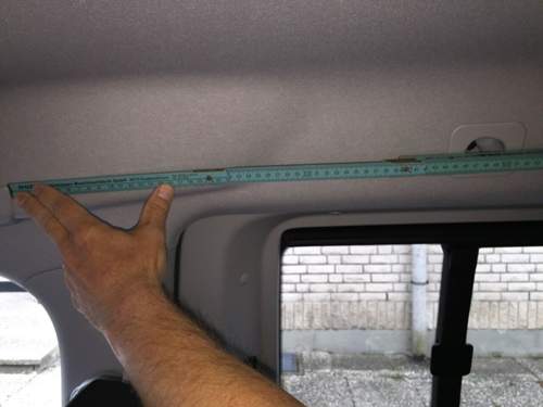

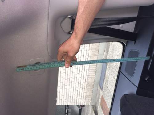

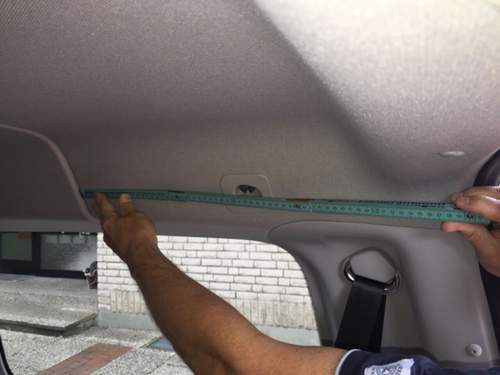

das hochladen der bilder funktioniert nicht wie gewünscht...aber jetzt sollte alles da sein.
Nur sind auch die Gewinde hinter dem Himmel vorhanden um die Halter zu befestigen ?
Ja, das ist die Frage. Vielleicht frage ich noch einmal beim Autohändler nach, bevor ich in den Himmel bohre oder?
@Kulturfabrik: Hast du denn auch einen Caddy Maxi der vierten Generation?
Bevor ich bohre würde ich lieber den Himmel ausbauen und nachsehen.
Der VW Dealer kann dir dazu sicher auch keine zufriedenstellende Antwort geben.
Nen Caddy 4 hat er definitv und den Bildern nach hat er auch nen Maxi.
ok, wie baue ich denn den Himmel aus? Wo befinden sich die Schrauben dafür? Sind die Teile nicht auch miteinander verklebt? So hat es sich zumindest angefühlt als ich mal drunter schauen wollte.
Säulenverkleidung raus, Ablage vorne raus, Himmel raus.
Der Einbau erfolgt in umgekehrter Reihenfolge.
Für alles weitere gibt es ErWin.
