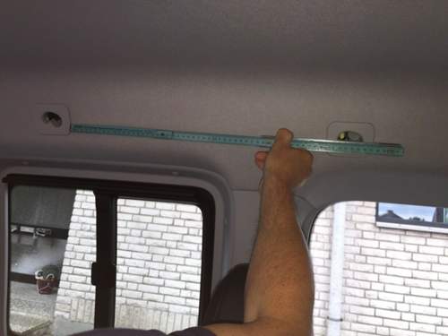

ich finde in meinem neuen Caddy 4 Maxi keine Vorkehrungen um die Ösen am Himmel zu befestigen. Muss ich den Himmel demontieren um die Gewinde zu finden?
die bohrungen und gewinde sollten da sein....soll ich dir fotos mit genauen maßen schicken?
wir haben diese schnecken drin.
Hi Kulturfabrik, das wäre cool. Vllt kann ich mit genauen Maßen dann die Gewinde hinter der Verkleidung erwischen.
ok! viel erfolg 🙂
