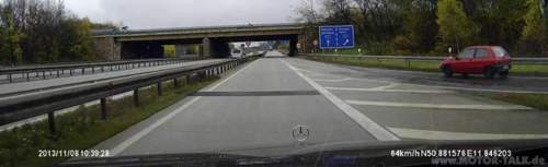

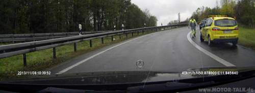

Ich halte diese preiswerte Frontkamera für recht nützlich. Teuer ist eigentlich nur die winzige Speicherkarte mit 32 Gb. ( 38 € ... 45 Mb/s write)
Kamera sollte mögl. hoch und im Wischbereich mont. werden.
Sie startet autom. mit dem Zündschlüssel und läuft 10 sec. nach Motorabstellen nach.
Es werden einstellb. Blöcke zu 5 min. gespeichert.
Fernbed. gibts dazu oder direkt an der Kamera sind wahlweise Videos o. Fotos o. Kollisionsaufn. (schreibgeschützt) möglich.
Die HD-Wiedergabe ist selbst am Flat Samsung 75 Zoll ganz erstaunlich scharf.
Mit Ton o. ohne ist einstellbar.

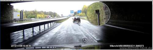

p.s.: unklar ist mir noch, warum auf dem 58 km/h Bild der Blitz vom Radar auf dem Video nicht dargestellt wird - rote Ampeln sind aber deutlich zu erkennen.
Ausfahrt
Fest-installiert
Hermsdorfer-kreuz

nein nicht BAB, sondern das ist eine Geldquelle am Stadtrand - 4 spurige "Schnellstraße" von 70 auf 60 auf 50 km/h vor der Autobahnauffahrt begrenzt.(keine Fußgänger)
Mit 58 löhnt man hier 15 €.
Mit der Rollei läßt sich im nachhinein am PC jede kritische Situation metergenau nachvollziehen.
Auffahrt-bab

Geblitzt und aufgenommen wird im Infrarotbereich, weil der bessere Bilder liefert, aber halt in schwarz/weiß was Du bei normalen Kameras nicht haben möchtest.
Neuere Digitalkameras und Videokameras haben einen Infrarotfilter, da die Sensoren hier überempfindlich sind und so bei starker Sonneneinstrahlung das Bild überstrahlt wird.
Du kannst Das sehr gut zuhause mit der Fernbedienung deines Fernsehers ausprobieren. Einfach die Sendeseite mal in die Kamera halten und eine Taste drücken. Bei älteren Kameras siehst Du die IR Diode flackern, bei neueren nichts mehr.
Gruß TuxOpa
Danke @ TuxOpa,
jetzt verstehe ich den fehlenden Blitz.

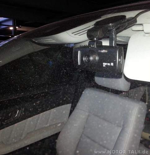

Für @ Mr.Kane,
hier bitte (gern) das Foto:
Rollei

Vielen Dank für das Foto, do. Kann man sich das noch viel besser mal verdeutlichen. Die Kamera hängt ja doch sehr weit runter muss ich sagen.

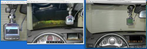

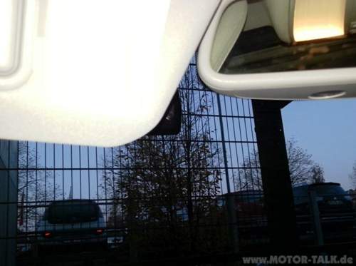

Moin moin,
meine jetzige hängt auch nicht so weit im Sichtfeld.
Von außen sieht man leider das schwarze Gerät vor dem hellen Hintergund (001), aber den meisten fällt es wohl nicht auf.
Im Prinzip ist die Cam aus Sicht des Fahres beinahe völlig hinter der Sonnenschutzblende versteckt (003).
Videomaterial ist scharf, auch nachts. Allein der Aufnahmewinkel von "nur" 120 Grad ist verbesserungsfähig, weil man in der Pole-Position an manchen Kreuzungen die Ampel nicht drauf hat. Sollte man beweisen müssen, bei grün gefahren zu sein, wäre das ärgerlich.
Gruß!
rus
001
002
003
