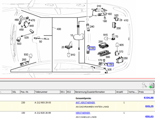

Wenn ich das richtig gelesen habe im EPC brauche ich für DAB (SA537) einen neuen Antenenverstärker in der Heckklappe (A2128205389)...
Braucht man den neuen Verstärker inkl. zusätzlichem Kabel von der Heckklappe bis zum Steuergerät (Kabelverlegen durch die Heckklappentülle hasse ich) wirklich oder gibt es eine Alternative?
Da ich eh nie FM höre (va. nicht, wenn ich DAB habe) brauche ich den FM2-Kanal eigentlich nicht: TMC läuft über FM1 und den Sendersuchlauf braucht man nicht, wenn man kein FM hört :-)
Nur leider gibt der FM2-Verstärker scheinbar kein richtiges DAB-Signal aus...
Überlegung: ich rüste den neuen Verstärker für DAB (siehe oben) nach und nehme das vorhandene FM2-Kabel für das DAB-Modul her (dann bleibt der FM2-Ausgang am Verstärker frei und das FM2-Kabel verbindet den DAB-Ausgang mit dem DAB-Steuergerät).

Auf Grund aktueller Anfrage: anbei die Daten für den W218:
-Tuner ist der gleiche, wie auch beim W212 (siehe Screenshot mit den Teilenummern - Stand: 2015)
-Antennenverstärker gibt es laut EPC 2 Stück mit DAB, was aber keinen Sinn ergibt, da der Tuner nur 1 Eingang für Band III hat - ich denke, es muss der an der C-Säule ersetzt werden; (siehe Screenshot mit den Teilenummern - Stand: 2015)
Wenn ich das EPC richtig interpretiere ist keine neue Heckscheibe notwendig - sprich: DAB+ teilt sich die Antenne mit dem FM-Tuner im NTG4.5 und der A-Verstärker splittet die Signale.
Angaben wir immer ohne Gewähr!
